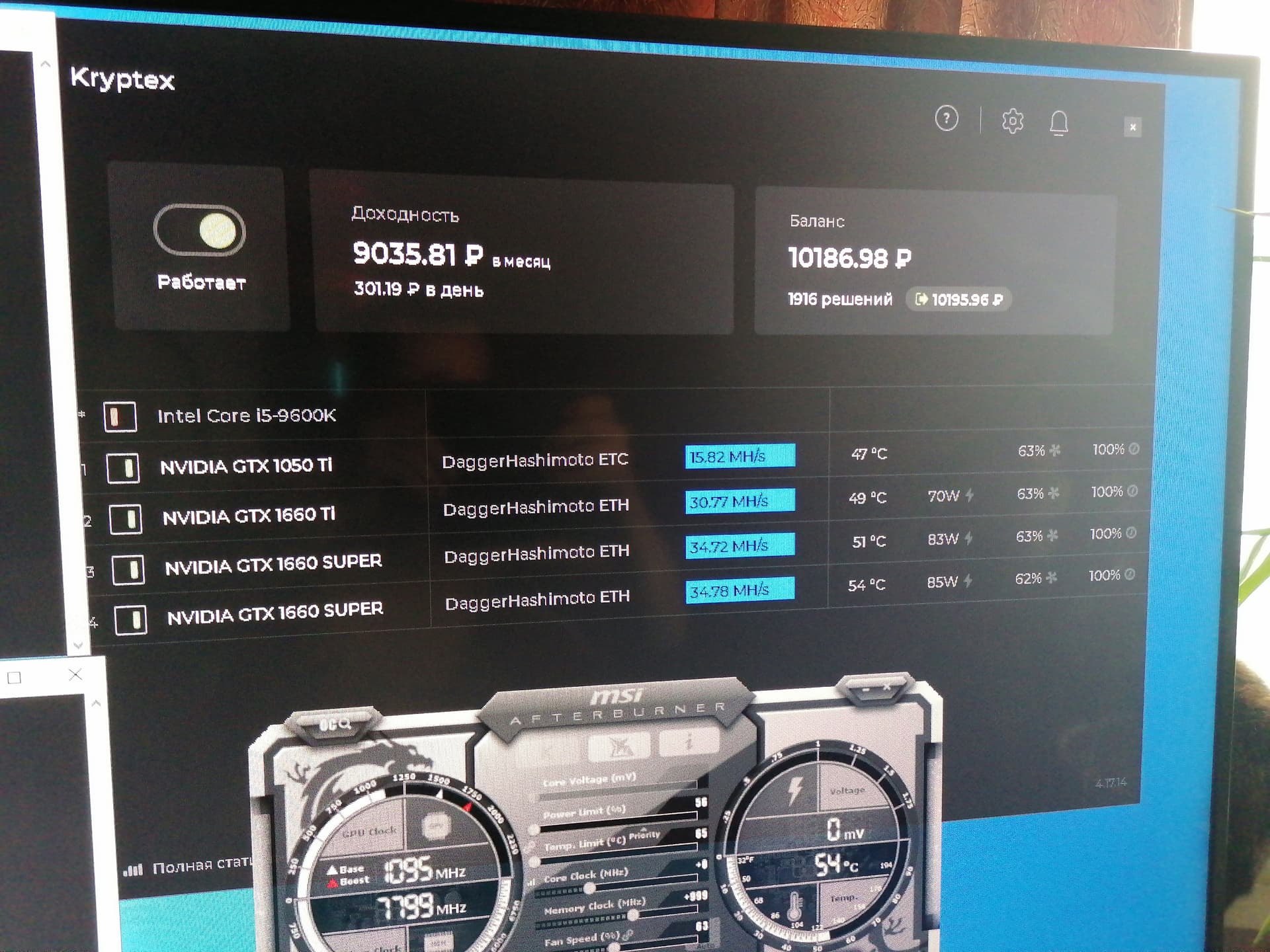

у меня на эфире классик 14.9 МегаХэшей , при разгоне 90 Power limit, 120 core, 720 memory
На классик разгоняюся лучше карты,+1000 по памяти.

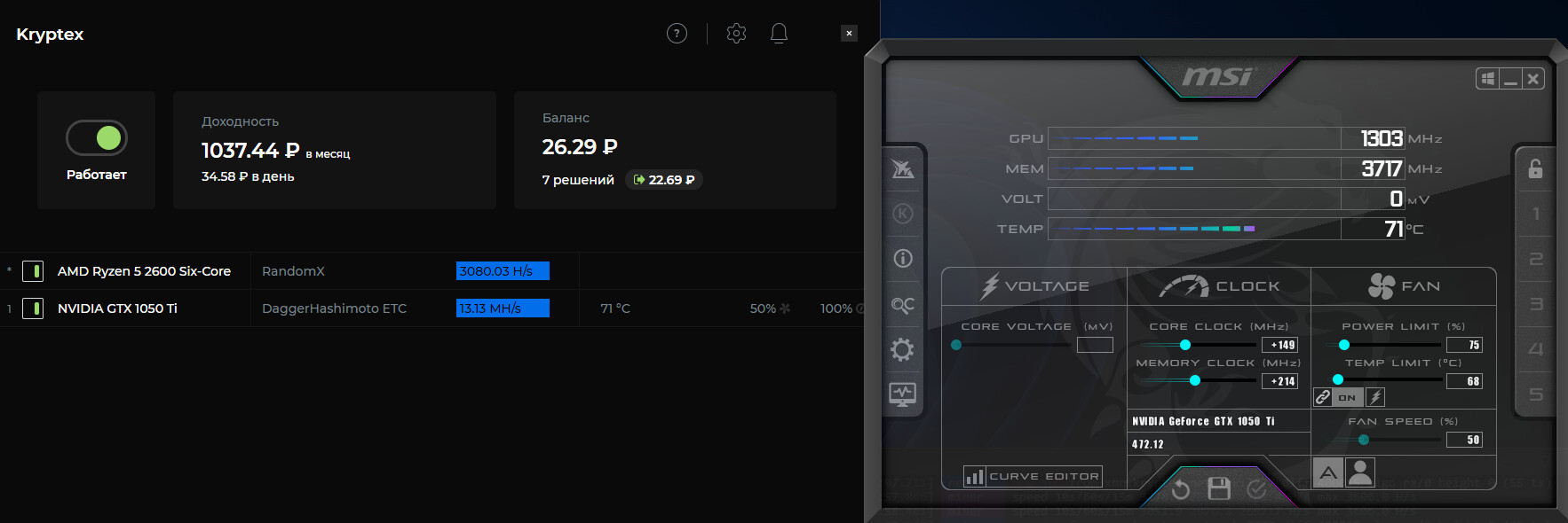

А какой разгон ставите? У меня больше 15 МН/s не пашет, да и температура 65.
память 999 потребления в минус до упора
Спасибо. Но к сожалению у меня на таких настройках карта “отваливается”. Не много пошаманил, максимум удалось выжать 15.25 МН/s, температура 59.
Память карты какая? И на каком алгоритме
Память 4г. На ЕТС. Ядро поставил минус 100 память 750 потребление 75.
Решений как то даже поприбавилось. Думаю пока так оставить.
Энергия в минус до канца ядро не трогай гони мамять пока не вылетит как вылет так скинь на 60 мнз и смотри сколько хш даёт смотри температуры сколько а уж потом можно энергию давать не много
