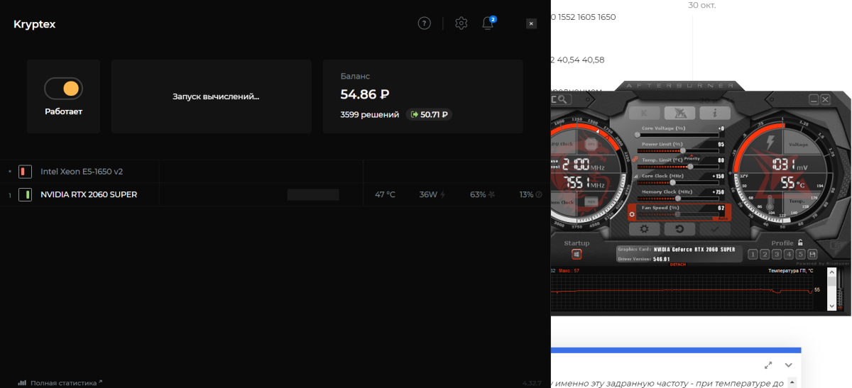

Я преключался на другие “монеты” - буст включается и нормально работает вплоть до 2150 МГц, но при возвращении на CFX - при запуске вычислений афтербёрнер 2-3 секунды показывает 2100+, а потом падает до 1900.
Если увеличиваю разгон в афтербёрнере до 178 - буст пробивается, я вижу 2130 , но Криптекс тут же выпадает и переходит в режим запуска вычислений - я прождал 5 минут, ситуация не изменилась. И перезапуск с таким разгоном не помогает.

Начхать хотела моя ВК на все атрибуты по частоте видеочипа - ни фиксированная частота ни подъём частоты - не работают - от слова вообще.
Чип упорно сбрасывается аж до 1750-1770 МГц.
Афтербёрнером я хотя бы 1860-1920 поднять могу.

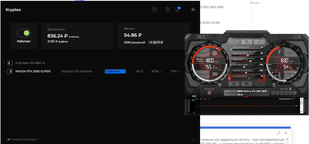

И в разгоне я вижу именно эту задранную частоту - при температуре до 50 у меня в игре 2100-2115 МГц, с ростом температуры до 55-56С частота опускается до 2055-2070 МГц при напряжении 1,0-1,011 v. В купе с разгоном памяти до 15500 МГц это даёт мне гарантированную прибавку AVG fps в играх в районе 8-10%, причём растёт именно минимальный fps - игра идёт гораздо плавнее.
И в Криптексе, при “копании” другой валюты я вижу те же цифры частот, а вот при майнинге CFX при запуске я только кратковременно вижу 2100+ МГц при напряжении 1, 03 v.
Но через 2-3 секунды частота падает до 1800 МГц, а напряжение до 0,83 v.
Могу поднять разгон частоты до 175 - частота видеочипа достигает 1815-1830 при PL95, при 100% - 1845, при 105% - 1890,
при 114% - 1930 при напаряжении 0,9 v, но в этом случае зона VRM и память начинают греться выше 65С - а мне это не нравится. ![]()
Если добавляю разгон частоты до 180 МГц - - видеочип “пробивает” сразу до 2115, но начинает глючить Криптекс - майнинг вылетает, он постоянно показывает Запуск вычислений!
