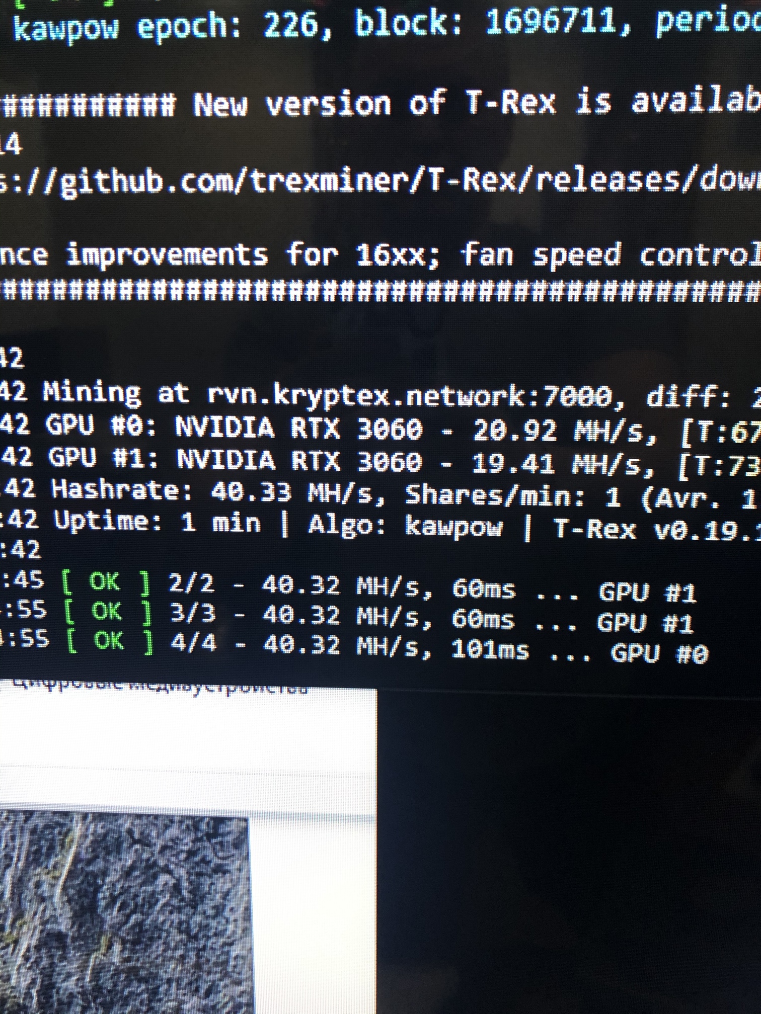

2 видюхи 3060, первая подключена к телеку, во вторую вставил адаптер HDMI-VGA
все заработало! только одно НО
1-я карта Идёт на KawPo
2-я как положено
в проверке оборудования вроде тоже все ок
что делать?
вот как после проверки и отключения всех алгоритмов кроме dagger
первая карта 25 всего копает

дрова на картах одни и те же?
точно оба х16? что за материнка?
материнка MSI MAG x570
а дрова по отдельности чтоли ставить надо? карты одинаковые
попробуйте вытащить нормальную карту и оставить одну, какой будет результат. перезагрузите комп пару раз и посмотрите на драйвера- иногда они могут слетать просто так после перезапуска.
С дровами все в порядке. Может в биосе что посмотреть надо?
Так в сумме они 71мш дают при 185w
А если не адаптер, а оьманку эмулятор подключить? И надо обязательно чтобы были два салата в режиме x16 или x8. И чтобы ssd m2 не о бирал лишних линий, если он есть такой в системе.
