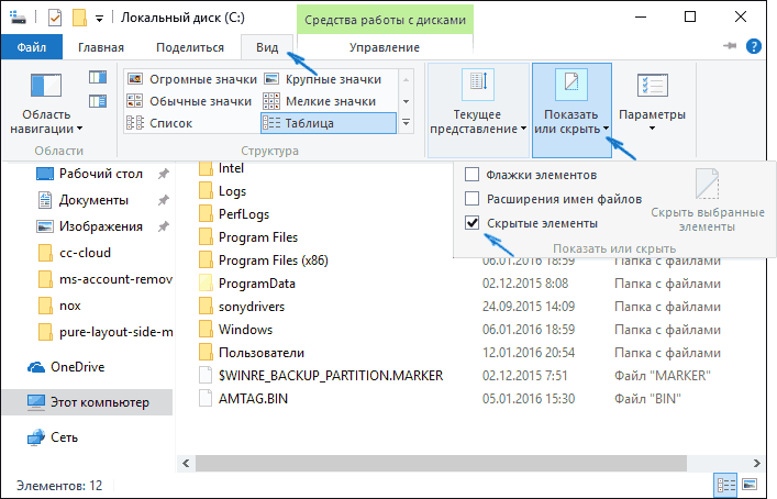

подскажите если папка АППДАТА скрыта как ее видимой сделать? – куда вставить чтоб наити— %AppData\Kryptex\benchmark.json ??? в поиск на С диске сверху или снизу по всей винде? что то ненаходит негде

Как сделать видимыми системные и скрытые папки и файлы легко загуглить.
  1. Для своего удобства, сделайте отображение скрытых файлов:
  2. Путь к папке. Вы пропустили один символ % после AppData.
    Путь %AppData% это универсальный доступ к папке C:\Users\user_name\AppData\Roaming
    Если вы введете %AppData% в адресную строку файлового менеджера “Проводник”, даже если папки скрыты, папка откроется.
  3. Путь к файлам Криптекса выглядит так:
