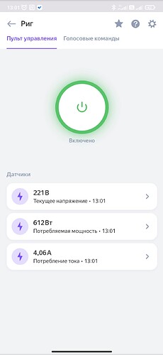

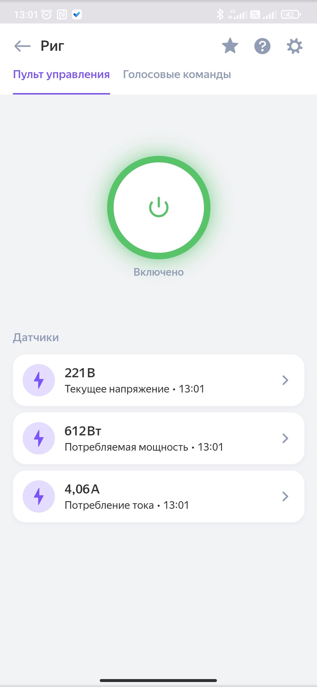

Вот потреб рига на умной розетке, установлены две Rx580 и одна RX590.
4х478 по розетке у меня кушали 520w.
