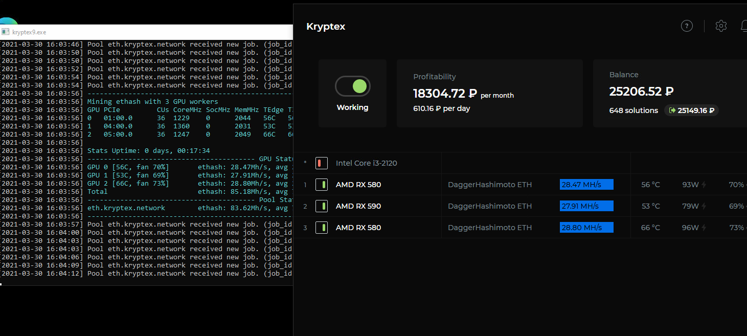

Как только скачал и запустил криптекс, выдавало 29.5MH, после различных действий: перезапуска пк, переустановки программы, обновления драйверов - хр упал до 25 - 26. Что делать?

В таблице Криптекса указаны значения после оверклокинга или прошивки. Это не “обещанные” мегахеши. На стоковых настройках мои три рыксы тоже выдают 24-26.
Если хотите больше - нужно разгонять. У меня это выглядит так. Уменьшено ядро чтобы уменьшить потребление, изменены тайминги (параметры синхронизации) и чуть добавлена память. На этих настройках около 30-30,5. Если же карты стоят по одной 32-33 (в риге карты чутка меньше дают, чем по одной - не знаю почему)
Посмотри какой майнер у тебя работает. Например у меня на тим ред выдает 580-я 31.5 мегахэша, а феникс при тех же настройках 32.9.
Возможно у меня так было в моменте, я один раз проверил, определил для себя что феникс выдает больше и отключил остальные. Но на самом деле я не один такой в сети кто заметил что феникс выдает больше хэшрейта, при желании на просторах можно найти эту инфу, хотя она ничем и не подкреплена.
Ну и к слову у меня 580-я потребляет 109w и выдает 32.9 мегахэша, а рядом стоит 480-я которая ест 101w и выдает 31.5.
Насчёт выдаёт больше на ютубе видел блогера, который сказал, что в программе феникса неверно считает хэшрейт. Дурят чутка народ. На практике доходность на нем оказывается чуть ниже, чем на реке или gminer-е
Спасибо за информацию, попробую сменить майнер, посмотрю что будет.
Я думаю что на красных одни лучше работают бывает, на зелёных другие. Ещё может и из-за индивидуальных особенностей конкретных карт что-то зависит. Так что, надо просто пробовать и смотреть что лучше подходит.
