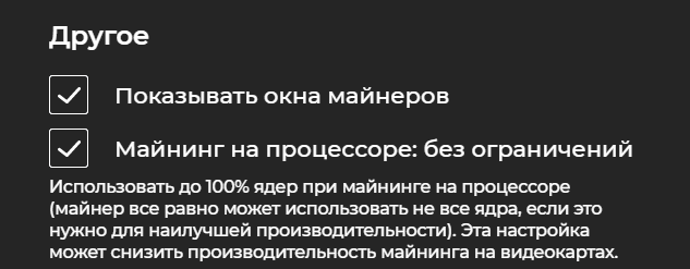

Если вы выполняете полную переустановку, то пожалуйста, не забывайте в настройках приложения ставить галочку “майнинг без ограничений”

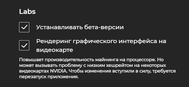

И в настройках аккаунта вы можете выбирать на чем рендерить графическую часть приложения, на процессоре или видеокарте.

Так, если у вас обновились драйвера видеокарты, то на новых драйверах майнер работает хуже, чем на старых. И у вас могли совпасть 2 момента – обновление драйверов вашей ОС без вашего ведома, и обновление Криптекса.
