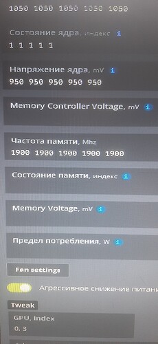

Вроде GPU#3 по температуре сбрасывает риг. Настройки те-же. Было такое,помогало отключение доп.питания карты, запуск фермы, всё стартует нормально, отключение фермы,подключение доп.питания и включение фермы.
Попробуйте всем картам поставить частоту памяти на 1900-950 и посмотреть как пойдет.

Результат изменения после 20 минут работы: хешрейт упал на 3-4МН , температуры поднялись на ~ 5°-7°, жор +7 Wt
