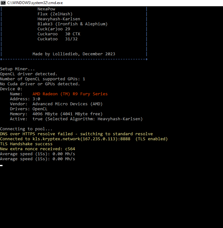

Напишите пожалуйста полный конфиг батника которым подключаетесь, чтобы из первых рук было.
Судя по вашему скриншоту, там ошибка авторизации.
Вы и к нашему пулу так же пытаетесь подключится?

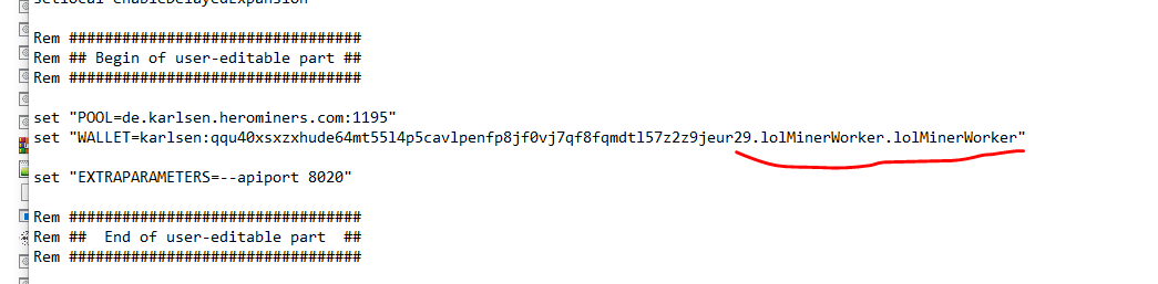

Через 2 точки .lolminerworker.lolminerworker?
Сделайте формат подключения нормальный, wallet.worker или wallet/workerи попробуйте снова подключиться.
lolMiner.exe --algo KARLSEN --pool kls.kryptex.network:8888 --tls on --user WALLET_ADDRESS.WORKER_NAME
Вместо WALLET_ADDRESSподставьте свой адрес кошелька
Вместо WORKER_NAMEподставьте имя воркера, только без лишних точек.
ОК нашел проблему - в имени воркера получилось 2 точки лолмайнер.лолмайнер- вообще не могу понять откуда там вторая появилась брал же батник готовый ничего не менял вставлял только кошелек …КАК - но вроде заработало - на скриншоте - кошелек - это с дугого пула это я уже подставил другой пул -( когда на криптексе хэш 0 выдал)- с его общим кошельком - и еще умудрился батник так сохранить - в общем спасибо все понятно =) опять я хрензнает куда смотрел мягко говоря - но вообще я за день бывает много монет пулов майнеров пробую - разные варианты двойного тройного - автовыбора монет на алгоритме и тд - поэтому можно иногда ошибиться - делаю на автомате и даже не смотрю что получилось - а нет нет получается вот такое
Батник под карлсен в стандартной поставке лолмайнера был битый на версии 1.79. Вы его, видимо, случайно взяли за основу.
