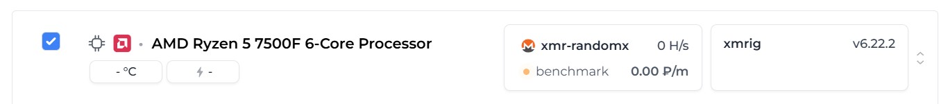

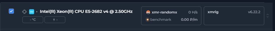

Как я не пытался не запускается майн на cpu в 4 версии все идеально в 5 делает вид что тестирует окна майнера нет, при этом gpu проходит тесты идеально.

Давайте разбираться:
  1. Проверьте, есть ли вообще майнер kryptex_xmrig.exe в папке %AppData%\Kryptex\miners\kryptex_xmrig
  2. Если майнера нет – нужно отключить антивирус и защиту в режиме реального времени, и переустановить Kryptex полностью.
  3. Если майнер есть – пришлите на почту поддержки support@kryptex.com файл log.txt из папки %AppData%\Kryptex. К письму приложите ссылку на ваше сообщение на форуме. (если файл слишком большой – запакуйте в архив перед отправкой)
  4. После этого, удалите базу данных приложения, файлы kryptex.db, kryptex.db-shm, kryptex.db-wal из папки %AppData%\Kryptex и запустите Криптекс заново, чтобы он сформировал базу повторно.
Сообщите о результатах.

На 4 версии все работает, на 5 висит бенчмарк на процессоре

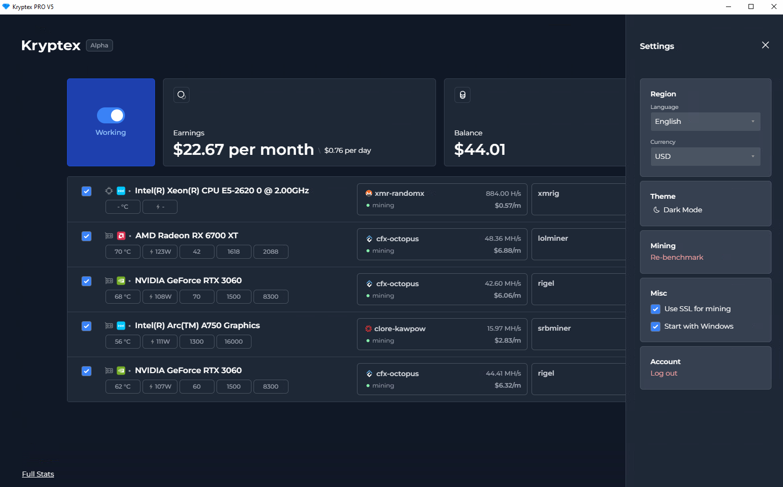

Выпустили версию Kryptex 5.0.83 Beta
(Версия отозвана из публичного канала обновления, доступна только на форуме)
  • Добавлен переключатель языков интерфейса
  • Добавлен переключатель валют
  • Добавлена возможность включать/отключать SSL майнинг
  • Добавлена возможность включать/отключать автозапуск приложения

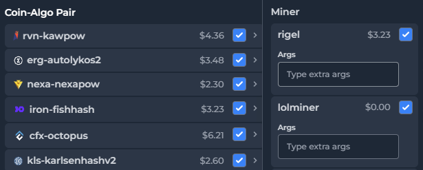

  • Добавлена поддержка аргументов майнеров, помимо разгона.
ВАЖНО!
  • На данный момент, аргументы для разгона вызывают конфликт с текущими настройками для разгона, даже если вы никакие настройки для разгона не применяли. Попытка использовать аргументы --lock-cclock, --cclock, --mclock, --lock-mclock, --pl, --fan-control привет к ошибке, при которой манер не сможет запустится. (Разработчики в курсе, и устранят в будущих обновлениях)
  • Аргументы задаются на конкретную карту-майнер-алгоритм. Нельзя вводить аргумент для нескольких карт, только для конкретной, где вводите аргумент. Неправильно (для двух карт в сборке): --temp-limit 60,60. Правильно (для двух карт в сборке): --temp-limit 60 – прописываем для каждой карты отдельно. (Разработчики в курсе, и устранят в будущих обновлениях)
Выпустили версию Kryptex 5.0.84 Beta
Исправляет баг, при котором использование аргументов для разгона --lock-cclock , --cclock , --mclock , --lock-mclock , --pl , --fan-control блокирует дальнейшее использование майнера.
Если используете аргумент для для разгона, майнер запуститься не сможет, но после того как уберете аргумент, майнер снова запустится.
ВАЖНО!
Аргументы для разгона пока использовать нельзя.
Пока используйте аргументы для сторонних задач, например ограничение рабочих температур видеокарты --temp-limit tc[70-75]tm[95-100]

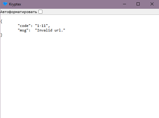

Возможно я что-то упустил, но новая бета у меня выглядит вот так (на обоих компах, Win10)
Не запустился процесс KryptexService.exe и не поднял сервер на localhost:8080
Переустановите приложение.
Да как бы переустанавливал раз 5. Всё едино. Причем повторюсь - на двух разных компах. Что его может блокировать? Папка в списке исключений антивируса. Может этот KryptexService.exe как-то ручками можно/нужно толкнуть?
Пришлите на почту support@kryptex.com лог приложения.
Папка %AppData%\Kryptex файл log.txt
