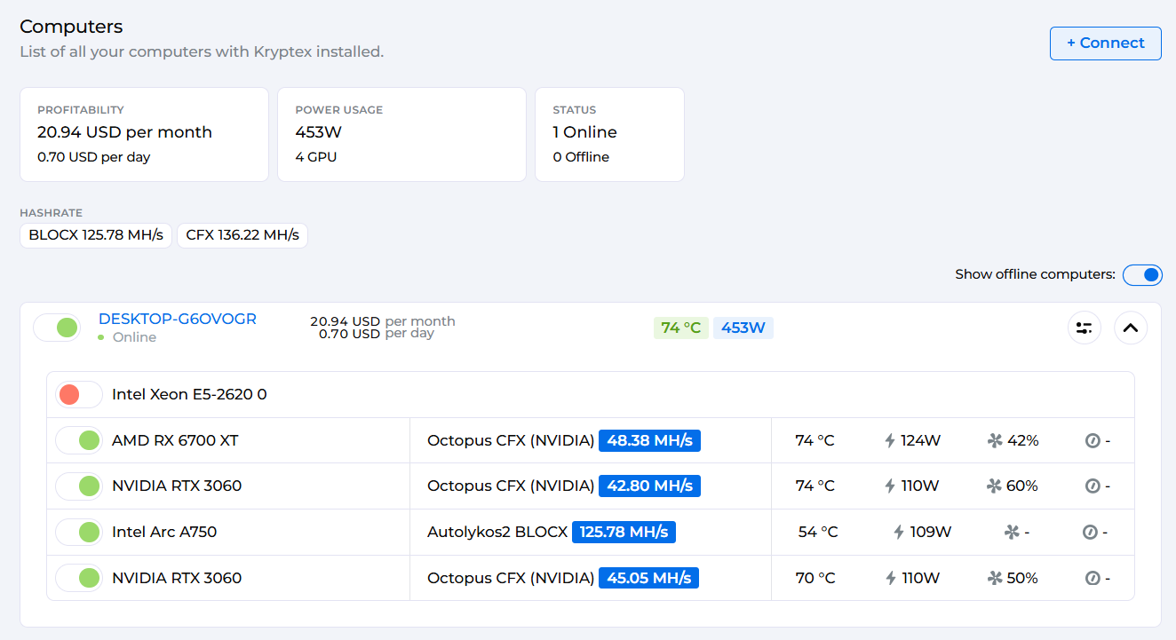

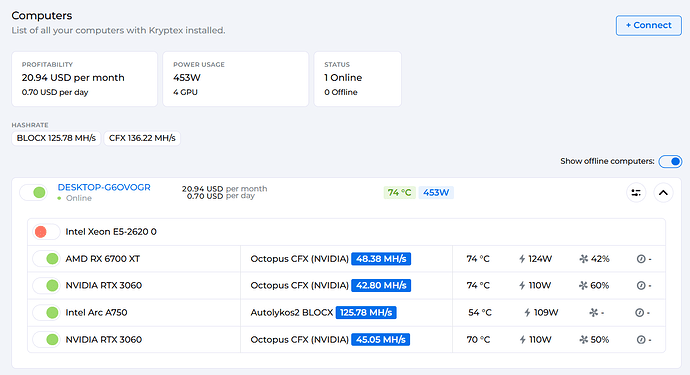

почему температуры на картах такие конские?
на 63ей версии белое окно висит долго-долго, после чего запускается майнер. окно так и остается белым. один раз запустил от админа - появилось всё как надо, но только в этот единственный раз, потом только белое окно, сколько ни пытался.
вернул на 54ю - такая же петрушка, больше не показывает ничего кроме белизны.
приложение закрываешь из трея, майнер продолжает висеть и работать, приходится руками валить.
после закрытия всего, в процессах остаются Kryptex и Kryptex Service. через полминуты снова вылезает майнер. закрываешь - снова он тут :slight_smile:
винда 10 проф 64, ксеон 2680v4
что конского в 74 градусах?
а ты считаешь 74 градуса нормальной температурой для видеокарты?
на 100% нормальная
парам пам пам
а какая тогда большая температура?
90+
парам пам пам пам
Это абсолютно нормальные температуры.
Карты всегда в работе, на себе обкатывают все возможные тесты, в работе с 2021 года, отбили/окупили себя несколько раз.

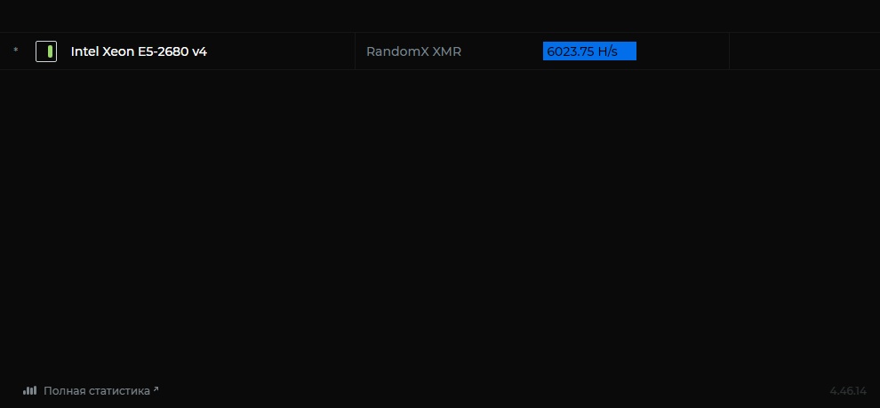

NVidia geforce 430 в ПК торчит, действительно, но в списке устройств в версии 4.46.14 не отображается
Уж если 970 не подходит для майнинга, то 430 тем более.
Карты старее 2016 года не майнят.
Нужна хотя-бы Nvidia GTX 1000 Series
Мужики, я не и собирался майнить на ней, :rofl:
Обратите внимание на проц - у него нету видеоядра, вот и стоит затычка.
Вам просто объяснили, почему карты нет в списке устройств.
Не может майнить = в списке нет.

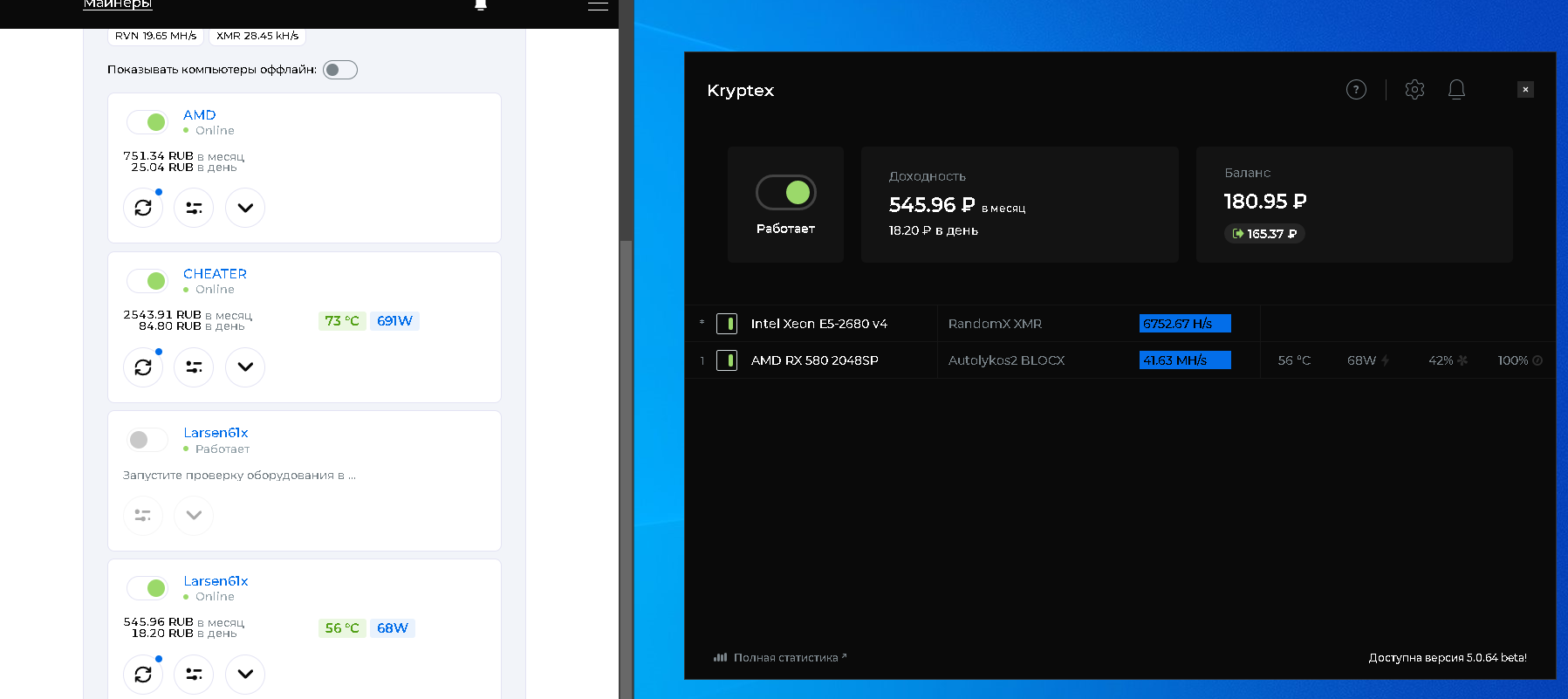

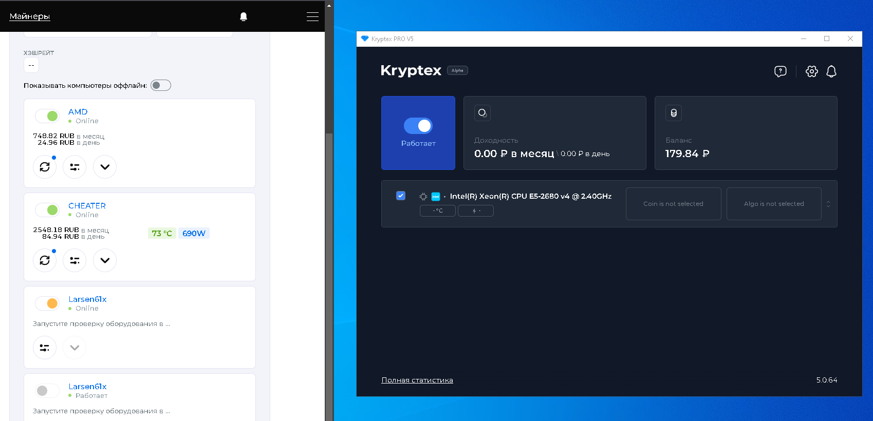

Пояснительную, бригаду пожалуйста.
Куда смотреть? Что нужно увидеть?
UPD: Понял, пропали карты AMD, у себя так же поймал. Разрабам отписал.
UPD2: Обновление отозвали.
Кто обновился на 5.0.64 и столкнулся с проблемами, откатитесь назад на 5.0.63
