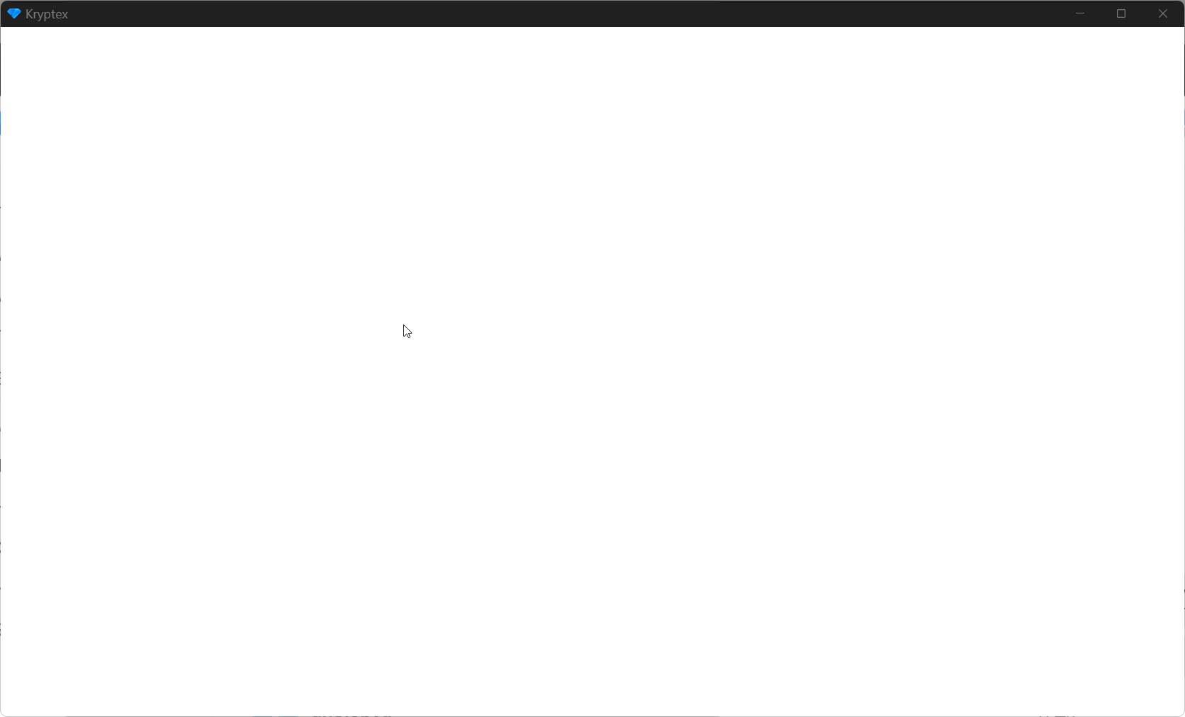

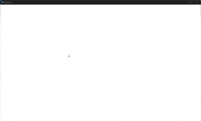

Не устанавливается последняя (5.2.21) версия Kryptex. Запускаю установщик, после нажатия “Принимаю” что-то устанавливается, открывается пустое окно Kryptex и всё((( Антивирус выключен.
Это может быть из-за того, что установлена Windows 11 25H2 с последними обновлениями на сегодня?
Может быть что-то изменилось в аппаратном ускорении.
Для начала откройте на этом ПК ссылку http://localhost:8107
Если страница откроется без проблем, будет виден интерфейс, то проблема в рендеринге.
  1. Зайдите в меню ПУСК
  2. Нажмите на значок шестерёнки “Параметры”, выберите “Система”
  3. В параметрах “Дисплей” спуститесь в самый низ списка, и выберите “Настройка графики”
  4. Включите “Планирование графического укорителя с аппаратным ускорением” (Еси включено - выключите)
  5. Чуть ниже, выберите приложение Криптекс в списке программ, и примените к нему нужную видеокарту.
  6. Сохраните, перезагрузите ПК
Проверьте, решит проблему или нет.
Что-нибудь говорят разрабы на тему того, что интерфейс мылится?
Та же проблема что и выше – где-то ошибка в аппаратном ускорении и отрисовывании интерфейса.
В Windows что-то поменяли в подходе к аппаратному ускорению, и теперь у части пользователей могут быть проблемы.
  • либо нужно снова колупать движок Electron (это точно быстро не будет)
  • либо добавлять опцию переключения рендеринга между процессором и видеокартой как было в v4
Так же, как выше писал, попробуйте в самой ОС переключить планирование с аппаратным ускорением и посмотреть изменится что-то или нет.
