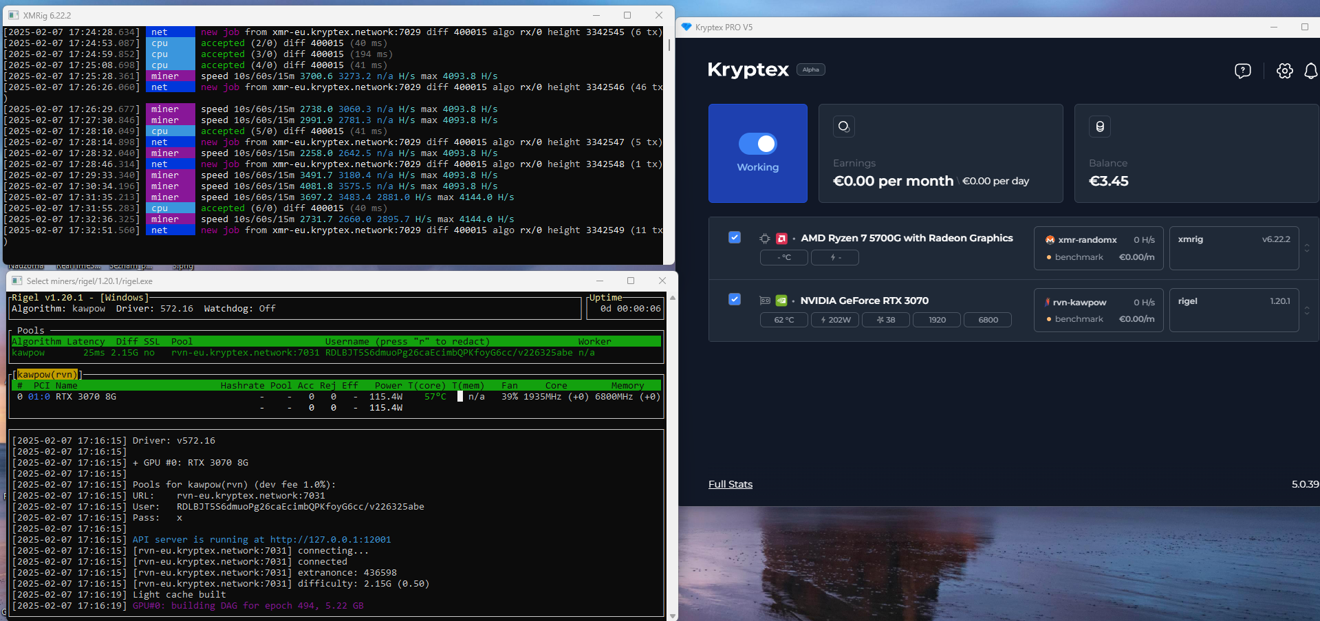

It would be useful if you can share any screenshots how does it look like for you.
The application window and the miner’s window.
It’s benchmarking properly at the moment. Miner windows restarted three times, but are stable now while benchmarking xmr-randomx and rwn-kawpow for the start. Yesterday and this morning they were just restarting on and on for 7 minutes every cca. 10 seconds.
After 17 minutes. Started at 17:16 CET (UTC +1 ), While XMRIG windows is changing, Ravencoin stucked at the GPU#0: building DAG for epoch 494, 5.22 GB. After I clicked now on Ravencoin window, it “unfreezed” and restarted…and now are both windows restarting over and over.

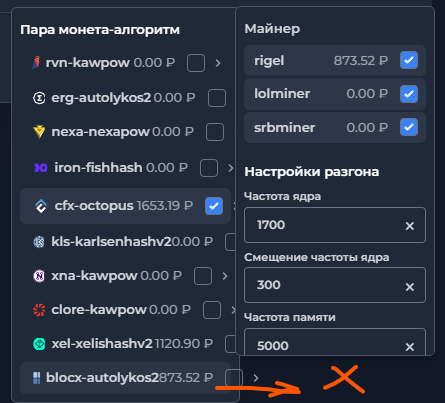

  3. Очень сложно задать разгон для самой последней монеты в списке. Меню разгона заканчивается, не доходя до этой монеты, и перевести мышку на меню так, чтобы оно при этом не исчезло, очень трудно.
И вообще вся эта задумка со всплывающими меню выглядит красиво, но требует приобретения сноровки в использовании. Возможно, стоит рассмотреть вызов и убирание меню по щелчку мыши, поскольку текущая схема, боюсь, вызовет массу негативных откликов, когда приложение выйдет в виде беты и заменит v4.

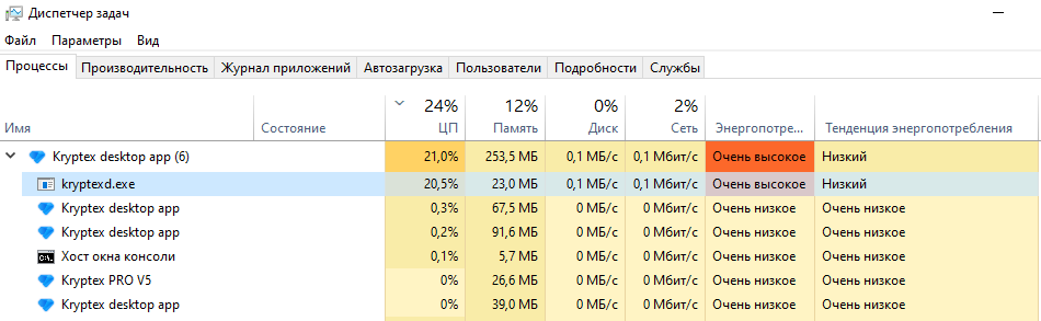

И да, вот ещё скрин из диспетчера - должно ли приложение так нагружать процессор? Майнинг на процессоре выключен.
Там бывает и до 30% нагрузка, процессор старый FX-8350.

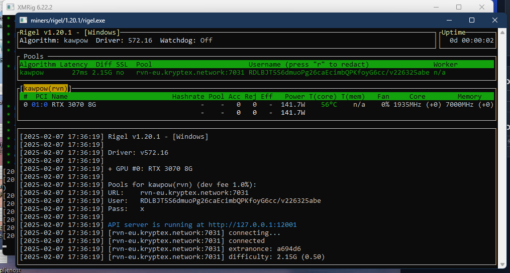

This my error has something to do with the network connection and ports. Sometimes, when I disable and re-enable connection, Rigel connects and gets some hashrate and pool information. But even when it gets these information, Rigel (and XMRig) windows restarts after 12 seconds.
  1. Нагрузка на процессор, особенно если он старый, может создаваться даже со стороны самого майнера для видеокарт. Предварительно, шары всегда проверяются процессором перед отправкой на пул. И хотя это быстрый и простой процесс, нагрузку он создает. Сюда же добавим отрисовку графического интерфейса, поддержание веб-сокетов, обработку daemon в фоне.

Try to disable Rigel miner and try any other miner.
Rigel miner must establish connection with Rigel’s dev. pool to mine Rigel dev.fee.
When miner can’t connect to the dev.fee pool, miner will stop working, that is a known problem, bu I can’t state this at the moment.
