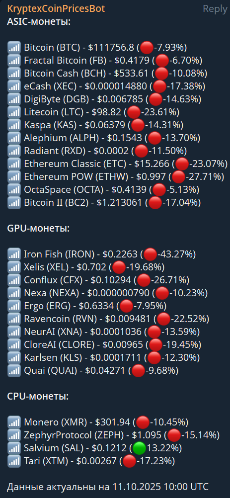

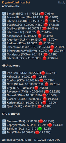

А последние два дня сильное проседание доходности. От чего зависят эти колебания, есть идеи?:thinking:
Хотя, только что вычитал в новостях, что крипто рынок обвалился из-за намерения президента Трампа ввести 100% пошлины против Китая. Возникла определенная паника на рынке. Может быть это по касательной затронуло и майнинг.:thinking:
Все монеты на 15-30% обвалились, конечно доходность просела :sweat_smile:
А сегодня уже быстро всё отыгрывает назад. И только стейблкоины вроде usdt флегматично ни на что не реагируют.))

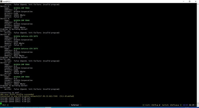

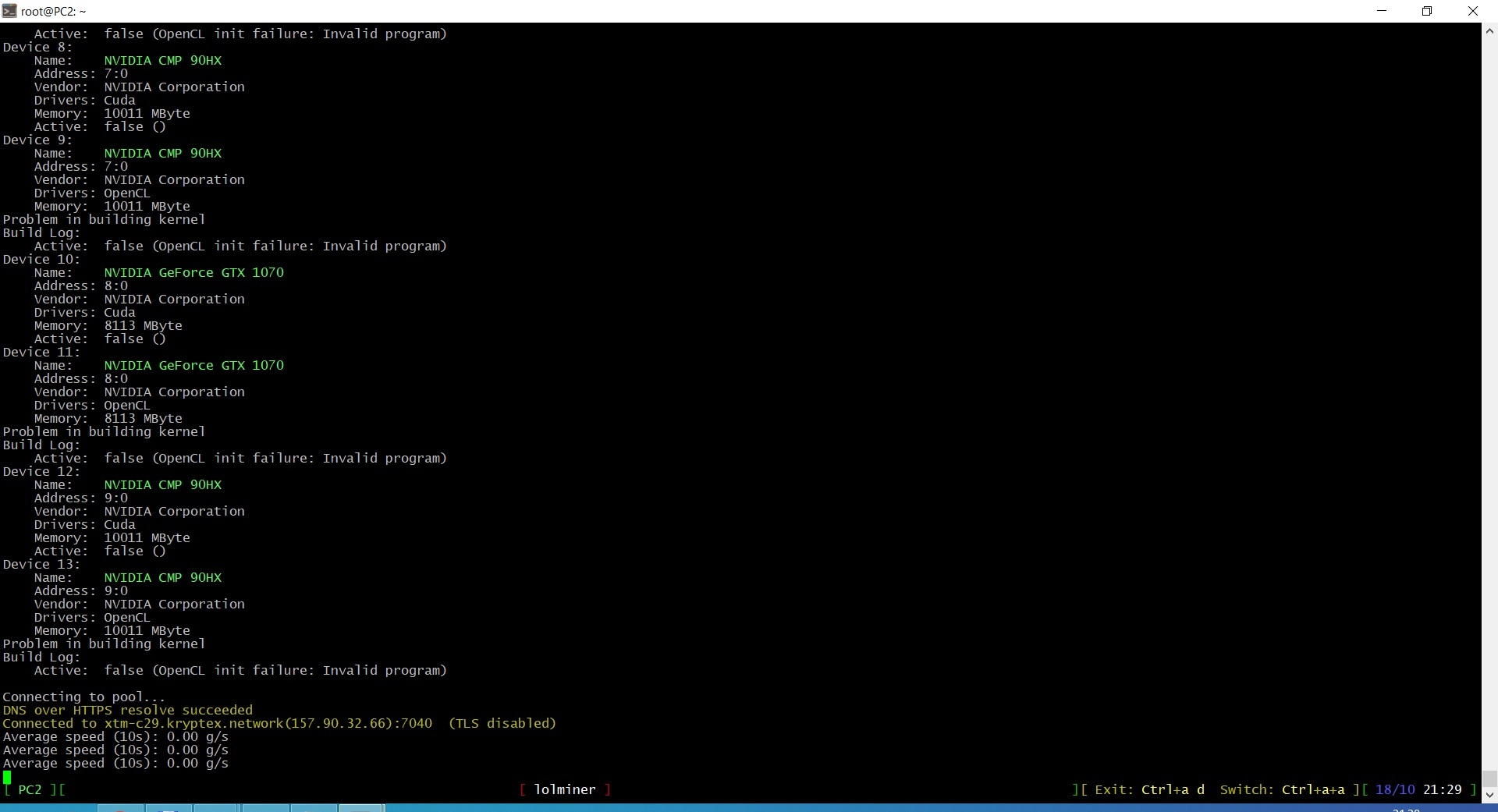

HiveOS карты P104-100 4 шт, 1070 1 шт, CMP90HX 2 шт.
К пулу вроде подключился, дальше по нулям..
Подумал на драйвер, но RVN работает нормально. Подскажите куда копать?
Lolminer 1.98a должен быть. Ну и алгоритм на hive должен быть c29, а не sha3x.
Это и есть Lolminer 1.98a, алгоритм C29D.
И еще версия драйвера не меняется. Сейчас 525.116.04
Возможно, кстати, версия драйвера не подходит, лолмайнер может не распознавать.
По этому логу сложно что-либо сказать.
Тут и ошибка майнера, не может запустить карты, и ошибка подключения к пулу – стратум не тот…

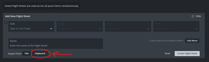

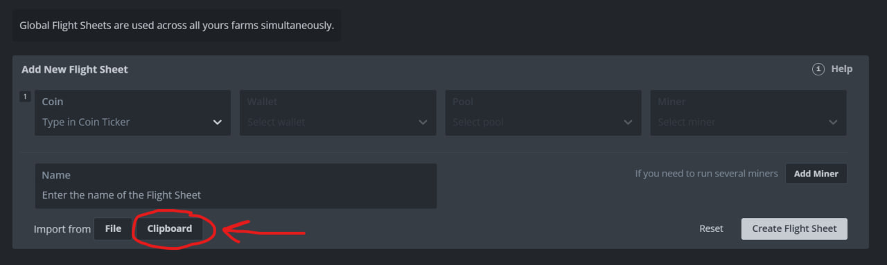

Удалите полетник полностью, и создайте заново.
Скопируйте и вставьте этот скрипт.
Только свой адрес кошелька укажите.

Благодарю! Со скриптом не сразу, но запустился.
Тут вопросы к Hive и Rave, почему до сих пор не добавили профили для Tari C29 и RX.
Пока все вручную.

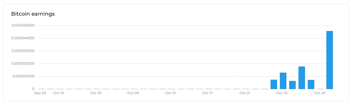

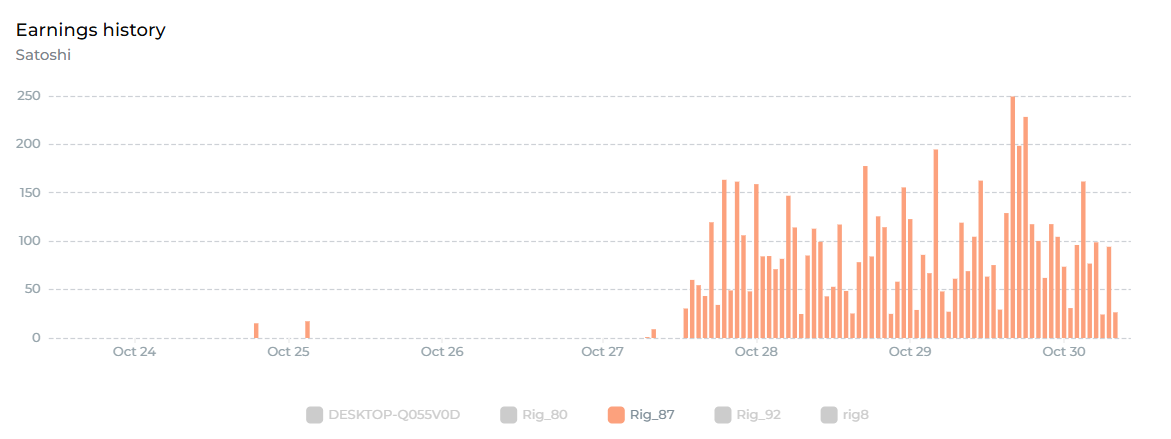

Исчезли результаты работы за 29 и 30 октября. Можно продолжать? Или уходить на другую монету? Или майнить на кошелек? Спасибо!
Ничего у вас не пропало.
Вот сводка рига который майнил XTM
Вот биржа включила депозиты XTM и ваш баланс обменялся
Конечно, вчера, позавчера, пока депозиты на бирже были закрыты, баланс не менялся. Депозиты открыли – все обменялось.
