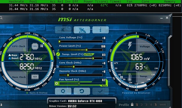

ну карта в стоке, без андервольта. при первом запуске нагрузка высокая, до 75 была темпа. со временем нагрузка падает, темпа тоже сейчас на 63 стоит.
Странно, не отображается мощность, такое ощущение, что у майнера проблемы с драйвером. Попробуйте установить драйвер 528.49.
щас завершил сеанс, заново запустил всё, мониторю.
напруга скачет, темпа 74-75 стоит, частота ядра скачет.
И всё равно нет мощности в майнере, я всё же рекомендую сменить драйвер. Это поможет избежать других проблем в будущем.
Ну да, в стоке всё будет греться, надо андервольтить и частоту памяти ставить в минус 502.
-502 на что? на ядро? nexа любит частоту ядра вроде.
я провиль поставил, 0,900 на ядро. 2550 мгц вроде должно быть.
Нет, на частоту памяти.
Без сравнения мощностей не понять, насколько эффективен андервольт, чисто напряжение сравнивать не наглядно.
оставлю так. я всё равно на ночь вырубаю.
наблюдал падение хэшрейта. поднял напряжение до 0.95, 2505 мгц, 108 ватт, теперь стабильнее копает, 66 мх. монитор правда подключил к встройке еще.
