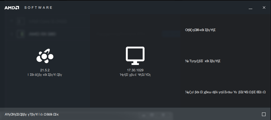

Скачал и установил до вот этого:
Куда далее - не понятно

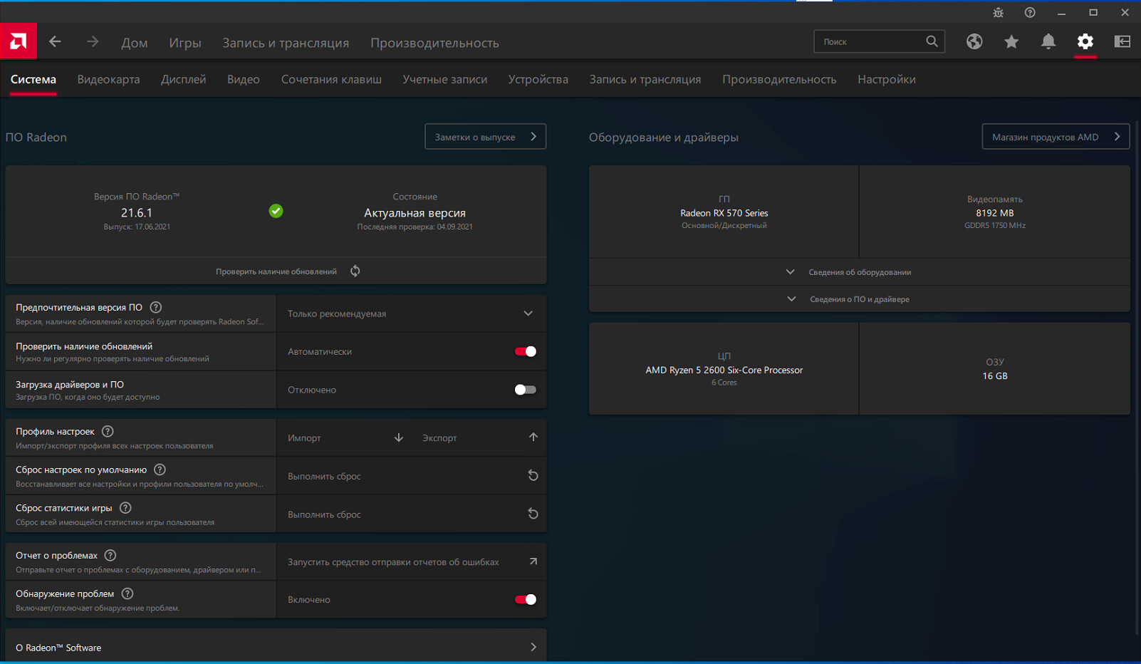

Вот оригинал А что у вас не понятно

Такой был на 10. На7-ке та ерунда что на фото.
