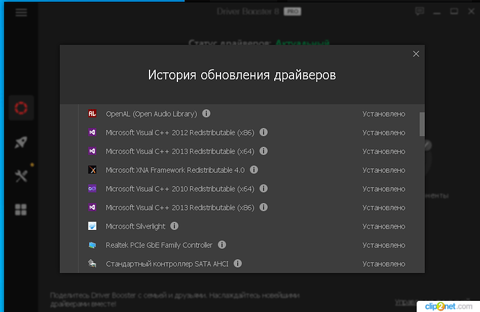

Проблема с китайскими платами в том что винда устанавливает не все драйвера мат.плат для них , если открыть диспетчер устройств и там раскрыть подпункты .то увидите жёлтые треугольники на системных устройствах . Советую поставить Driver.Booster 8.Pro. (он платный . но есть крякнутые версии ) ,разработчик китайский для китайских плат :grinning: или что то подобное . - обновит драйверы мат плат и все драйверы а потом заодно удалит лишние и тогда Above 4G Decoding будет запускаться . А если через винду обновлять драйвера мат.платы , то она не обновляет , пишет что так и должно быть :slight_smile: или ставит свои драйверы , а они часто не подходят к китайцам :grinning:

При обновлелении драйверов через бустер ещё предлагается установить визуал с++ и нет. фрамворк - может поэтому при включении 4джи в биосе винда не стартует и виснет на загрузке .

Ставит то она ставит, но у винды идут устаревшие релизы - через бустер идут последнии (новее) - по дате выпуска можно посмотреть в бустере при сканировании , если через драйвер бустер будете драйвера устанавливать (не реклама :smiley:)
Блин, народ, честно, не пользуйтесь вы этой шелухой.
Подумайте про свою безопасность и надёжность системы.
Все эти “бустеры” до добра не доведут.
