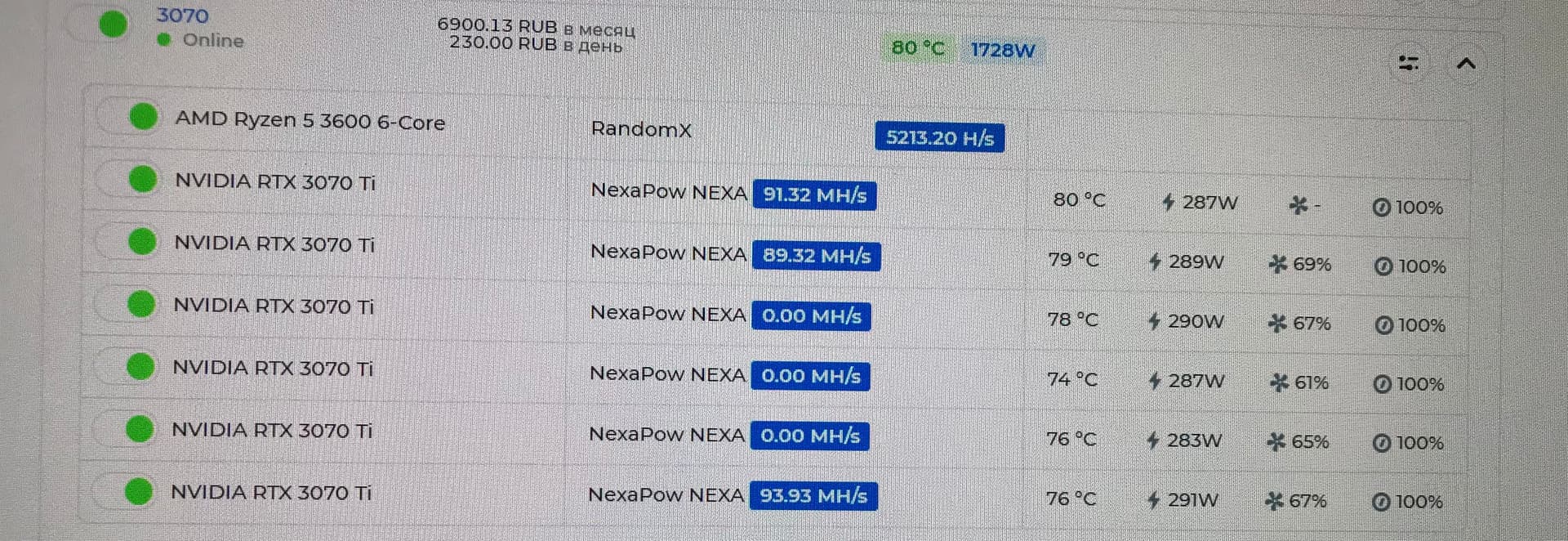

Не понимаю, что происходит. Кто-то сталкивался?
Джентльмены, судя по потреблению, карты майнят, но не отображается доходность и хешрейт. Благодарен буду за совет.
Да, есть такой баг у майнеров на NEXA.
Если пользуетесь Rigel - попробуйте переключится на lolminer или наоборот.

А при таком баге! майниш зачисления идут а случаем? А то столкнулся с этим!
Зачисления идут если есть шары.
То есть если майнер майнит и шлёт шары - начисления идут.
Можно майнить и без Криптекса - просто майнером.
Проблема решилась тем, что снял одну карту. БП не справлялся, отключался. Спасибо!

Просто показаниям как то привычнее когда показывает цифры! спокойнее относительно! А тут пусто. И нервяк ловишь!
Когда такая проблема происходит - нужно смотреть окно майнера.
Если там идёт хешрейт, а в Криптексе нет - баг майнера.
Если нигде нет - баг карты, разгона, нехватки питания.
Майнер отключает карту.
Это не бп! А майнер! По крайней мере у меня!
Ёлки-палки, с такими температурами у вас все карты сами снимутся и без бп
да! температурки запредельные. мои карты выше 60 не поднимаются. прибавь примерно к температуре ядра 13-14 градусов и вот температура твоей памяти. и кулера не настроены и потребляемая энергия … жалко карты. долго не протянут
обычные температуры. у игроманов и не такие бывают и карты живут годами.
Ещё и шатает вверх вниз. Тут хоть температура статичная)
