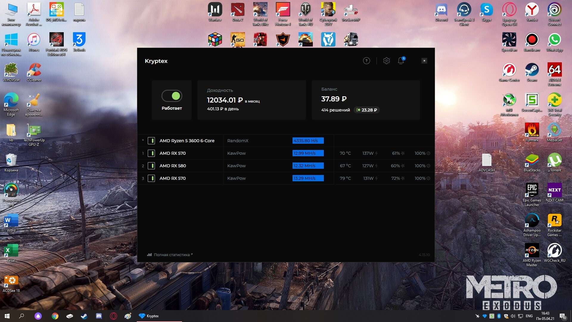

у меня примерно 12 выдают 570-е
норма, у меня 11, память хинукс собака не хочет ни как больше давать. И биос изменил и все бестолку.
У меня как то так выдают, память тоже на всех Hynix, удивительно то, что 584 выдает меньше чем 574, может потому что 570 напрямую воткнуты, а 584 через райзер?
Да температура жесть, да из за райзера ниже будет.
Если меньше снижать, то там хэши улетают в жопу, меньше 10 выдают
