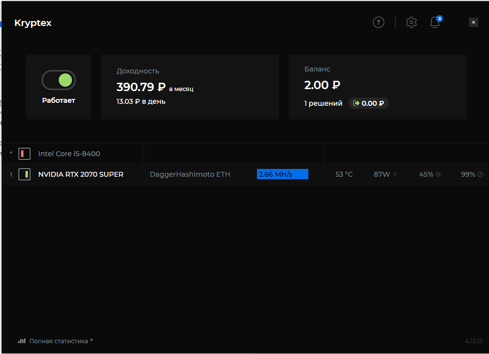

Добрый день. майнил на найсхеше около месяца, захотел вывести профит за последние 2 недели. Все вывел, первое время всё было хорошо, неделю после этого не майнил, потом решил опять помайнить и внезапно профит с 250 рублей упал до 15. Искал в интернете решение, нигде нет. Решил перейти с найса на криптекс, поскольку на втором чаще вывод, да и возможно у меня бы решилась проблема с такой производительностью. Помогите, что делать? Не очень хочется на этой карте майнить 14 рублей в день!

Итаг, пробуем по очереди
  1. Запустите проверку оборудования из настроек
  2. Переустанавливайте драйвер используя DDU
  3. Отключайте разгон, чем бы ни разгоняли.
Если после этого карта так и не оживет - надо будет наделать скриншотов
  1. Скрин настроек Криптекса
  2. Скрин afterburner
  3. Скрины GPUz - первая вкладка и sensors (особенно параметр PerfCap)
  4. Указать в настройках “показать окна майнеров” и посмотреть - нет ли там каких ошибок

на скрине у него колокольчик писчит двумя сообщениями начал бы с прочтения их )
