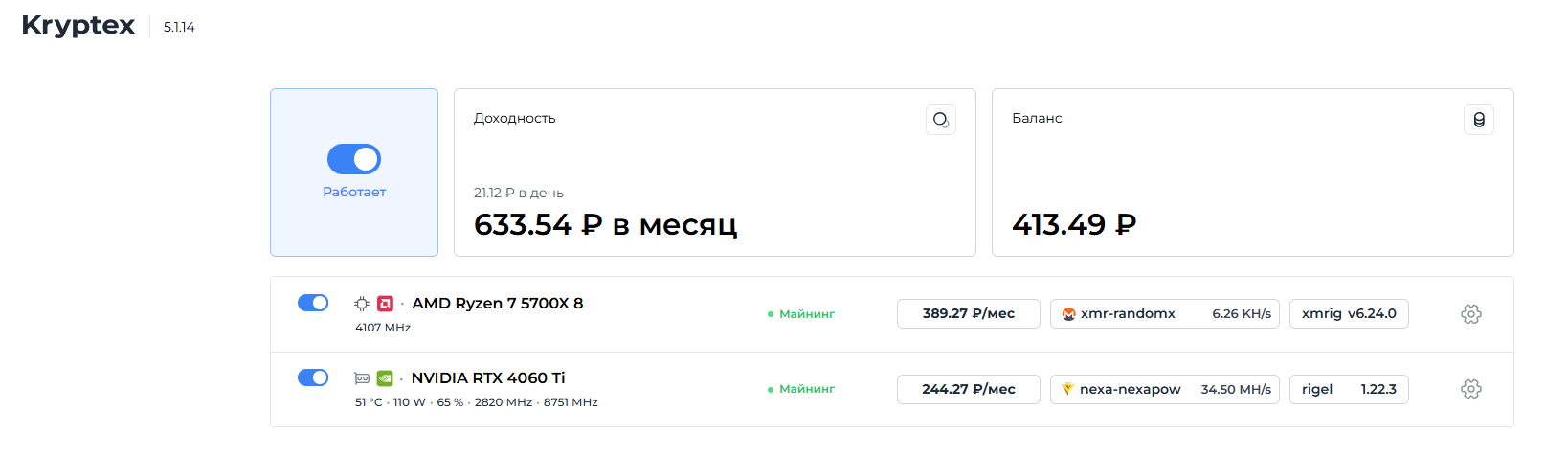

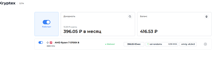

Добрый день!
Установил последнее обновление и приложение перестало видеть видеокарту. Перезагрузка не помогла, повторное тестирование тоже. В диспетчере устройств все нормально отображается, видеокарта работает, драйвера стоят.

Отправил логи. Видеокарта rtx 4060 ti 8 gb.
Проблема появилась сразу после установки обновления.
Переустановка драйвера не помогла.
Решил самостоятельно просмотреть логи. Ошибка была в том что nvidia-smi (мониторинг ресурсов видеокарты от nvidia) не являлось внутренней/внешней командой. Решилось добавлением этой утилиты в переменные среды (PATH).
Такое может быть, если антивирус или защитник Виндоус удалил эту программу. После удаления этой утилиты Криптекс не может инициализировать видеокарту.
