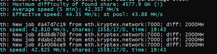

это норм?
Может стоит пересмотреть разгон и настроить повторно?

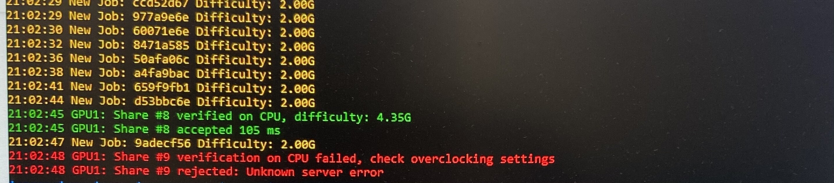

Там в ошибке, где еррор, типо шар не прошел верификацию по процессору, не понял что это.
Ага, забавно. Но при этом ошибка по GPU1
Да, в ошибке, где красное, пишут пересмотреть оверлокинг - ну, разгон. Попробуйте сделать поменьше - помайните снова. И так пока не найдете, где вас всё устроит и по подтвержденным решениям и по доходности :slight_smile:
