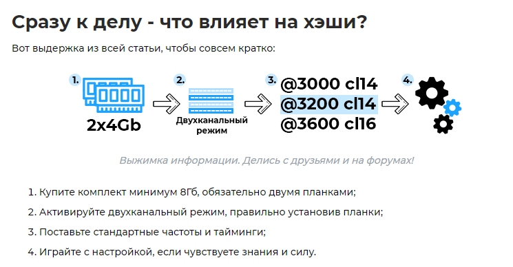

Прочитал вот это " ⛏ RandomX и оперативная память | Kryptex " и думал что на синих, с оперативой нечего и заморачиватся , но с Ваших слов слов сделал вывод, при случае лутше поставить ещё планочку (или 3) .

1 От второй планки хуже точно не будет.
2
3 Ты же уже прочитал статью и там ясно написано, что Нужно 2 канала, лучше 3, а ещё лучше 4.
4 Дерзай!
