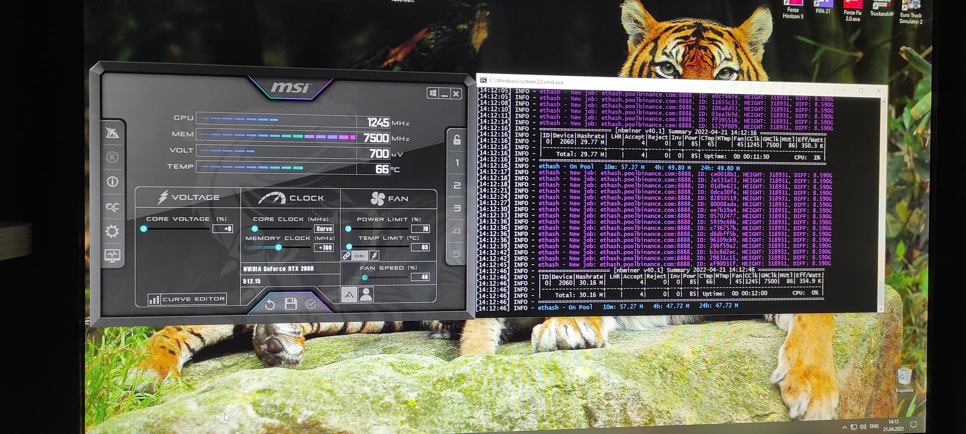

Доброго времени суток! Посоветуйте пожалуйста оптимальный разгон для данной видеокарты. Заранее спасибо!
Знаю данная видеокарта не совсем подходит для майнинга но всё же)

Память там какая хуникс или самсунг?
если хуникс то попробуйте --lock_cclock 1300 --mclock 1000
если самсунг то --lock_cclock 1000 --mclock 1000
это аргументы для gminer
скорость кулера сами подберите чтоб ± 50-60град
рекомендую вам сделать разгон параметрами майнера, чтобы уменьшить потребление. Сейчас у вас 34mh при 130w что дохера.

Например у меня
Верхняя на хуниксе, вентус мси самое гавно больше 30 не дает, но и жрет дофига.
А вот 3 нижние на самсунгах дают 32 и потребление как вы видите 75-80w.
Выше я написал с какими параметрами запускаю gminer.
Вы можете сами поиграться с цифирками, чтобы получить свои 34 но при меньшем расходе. А кроме расхода энергии еще и температура снизится.
Гляньте через гпу-з чья память если хуникс то фиг вам больше и не выжать, 30mh для них. Имхо.
Да,это Хуникс!( Спасибо большое за обратную связь и информацию.
Спасибо за помощь мил человек! потребление снизил до 83 w температура 52
