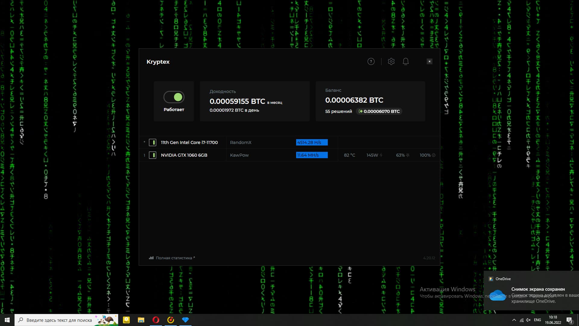

Ребят, у меня что-то странное. Карта Gigabyte 1060 (6Gb). Всю дорогу выдавала 20-23 мегахэша.

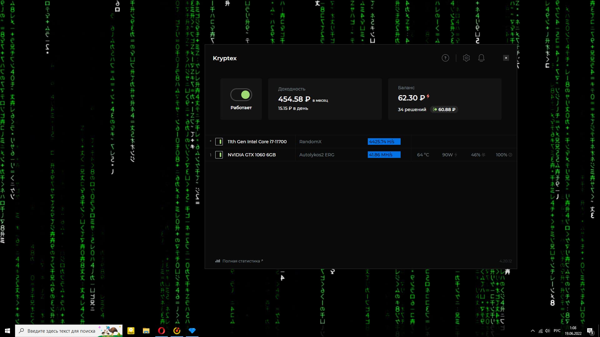

Последнее время я почти не майню, так как прибыль ниже уровня моря. Сейчас включил - 41-42 мегахэша. Ничего не трогал, что за ерунда?
Так у тебя ЭРГО включилась (не кефир)
на другую монету что ли перешёл? и какая мне, как простому юзеру, от этого польза?
майнер сам переключает какая выгоднее). Если тебе надо кефир, то можешь в настройках выключить ЭРГО и у тебя включится кефир)))
спасибо! Мне не принципиально, что именно он майнит))
Я правильно понимаю, что вычислительная эффективность у меня выросла, так как новую монету копать легче, а доходность нет, так как низкий курс?
И что в теории, если я продолжу копать эту монету, я её намайню условно больше и если курс пойдёт вверх, я получу больше прибыль?

Если никакие настройки не были изменены (сами не отключали майнеры или монеты) - Криптекс сам переключает видеокарту на самый прибыльный алгоритм.
Если ЭРГО становится более прибыльным, чем Эфир - Криптекс переключается на Эрго.
Если это KawPow - переключается на него.
Таким образом Криптекс сам максимизирует вашу прибыль.
