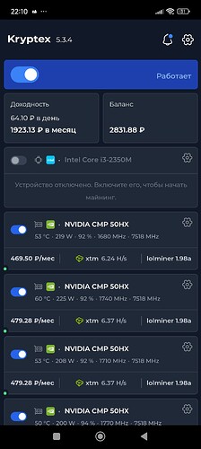

Есть 2 фермы
В одной карточка майнит на Cuckaroo29 и выдает 6 H/s
А на второй ферме карты по старей там 4 H/s
Так вот где хеш меньше, прилыль больше.
Почему так?

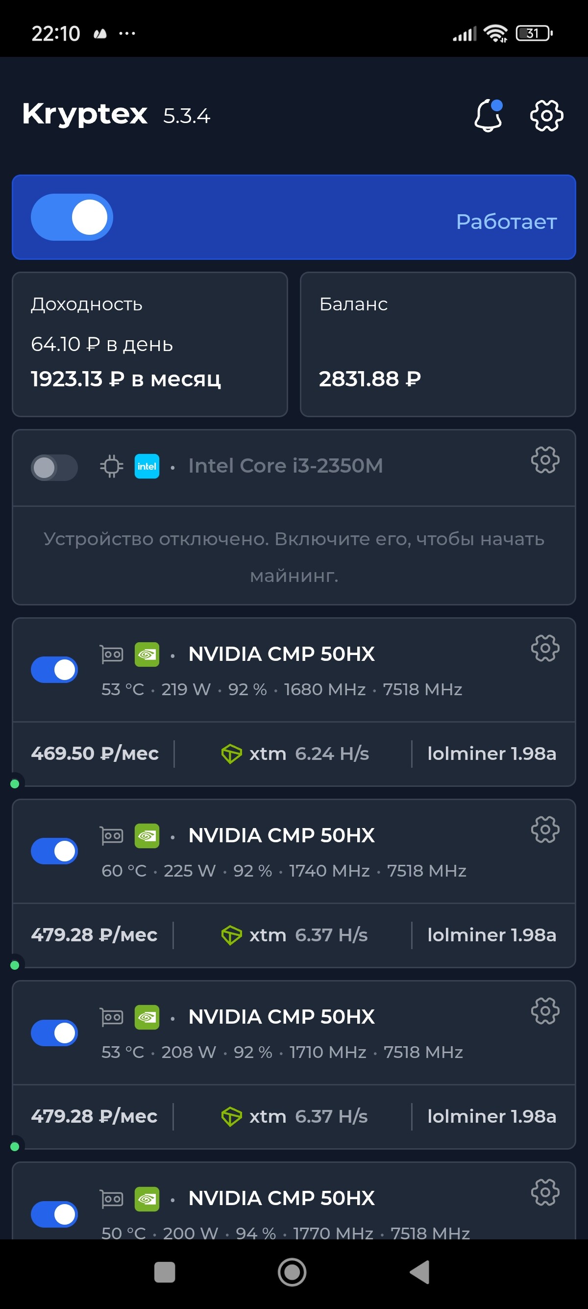

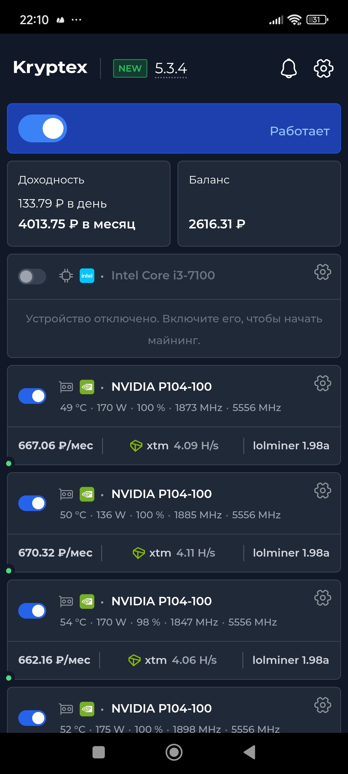

Скрины делал в одно и тоже врямя.
Такую ситуацию наблюдаю второй день.
Cmp 50 хешрейд больше но прибыль меньше
P104-100 хеш меньше а прибыль больше.
Операционка вин 10
На обоих фермах доайвера оденаковые.
Ферма со 104 картами интернет мобильный и немного медлений чем на ферме с смр
Да, ферма с P104-100 не обновила данные о курсах.
да действительно. обновилось спустя 4 день и прибыль поменялась.
