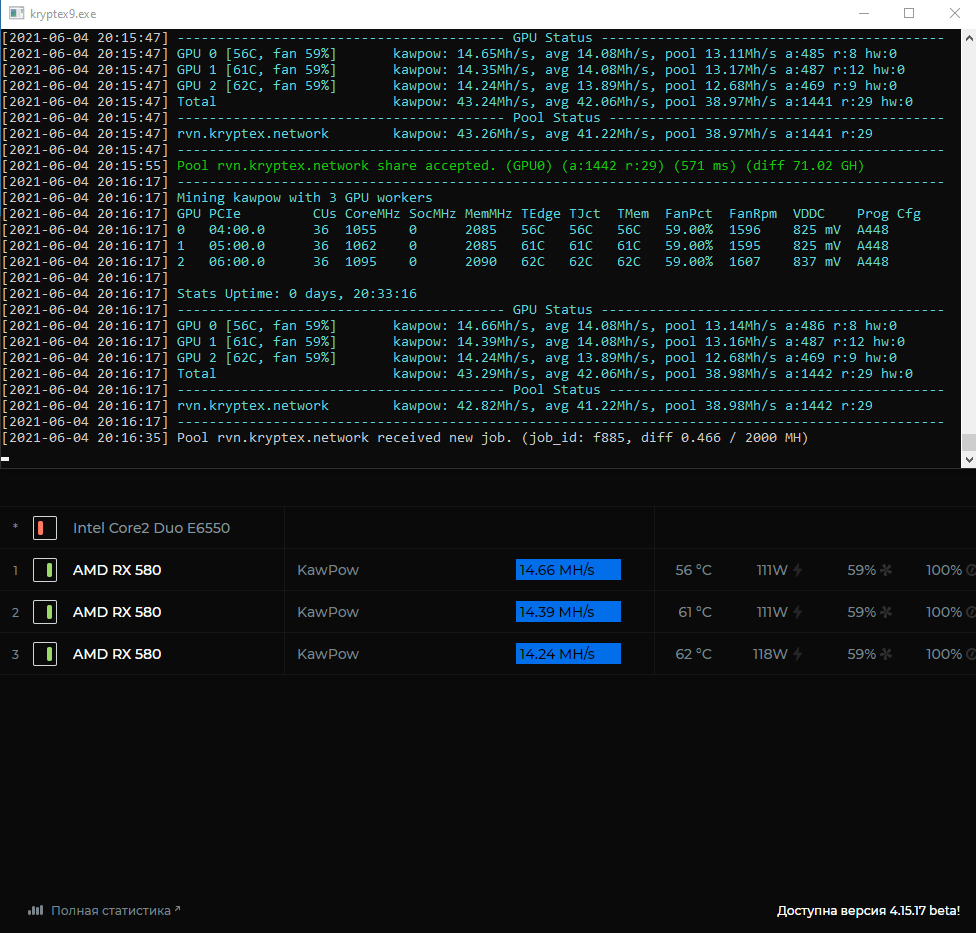

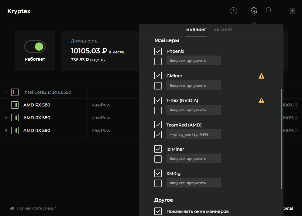

Ещё раз напишу, не надо шить. Программа OverdriveNTool в помощь, и никакого риска окирпичить карту.
Вот мои настройки для всех 3 карт. В аргументах TeamRed прописан аргумент --prog_config=A448

А есть ли вообще смысл шить карты под KawPow? Как известно в KawPow нужно гнать ядро, но не память. Карты шили под эфир, мненяли тайминги памяти, хотя сейчас под эфир шить тоже не обязательно. Достаточно прописать аргументы в Криптексе (майнере). Часто всречал на форуме сообщения, что при переходе 4 гиговых карт с эфира на кавпов многие перешивали биос на стоковый.
Ну, эффект был заметен невооруженным взглядом. Видимо, всё-таки, память тоже имеет значение.
от прошивки есть эффект, а вот аргумент… не понимаю зачем
Аргумент в данном случае, это типа подмена таймингов на “лету”.
