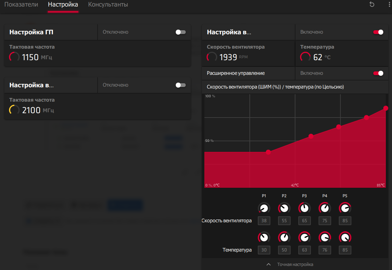

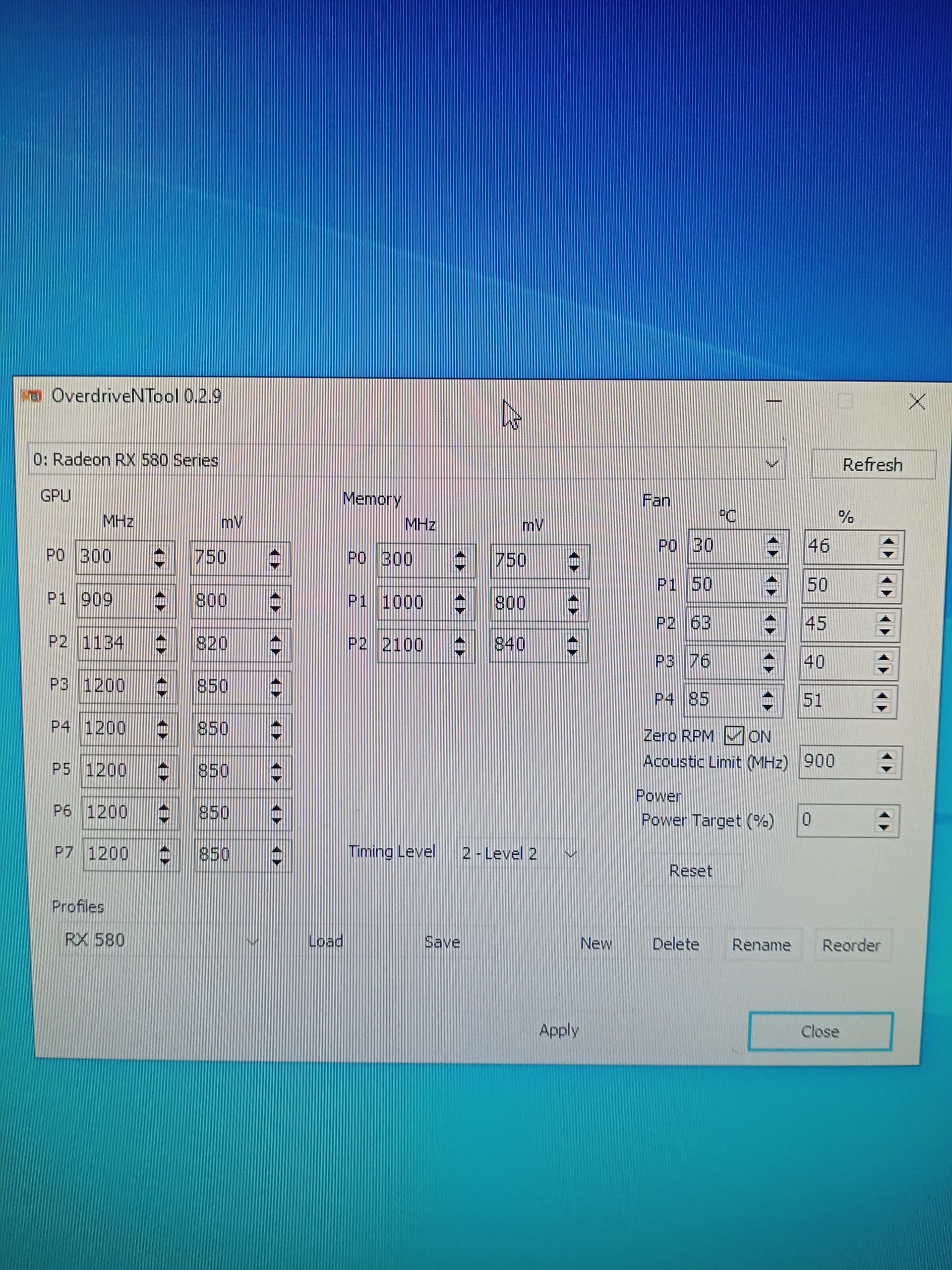

Всем привет. Столкнулся с такой проблемой, что карта на фениксе не даёт больше 28 m/hs. На Тим реде вообще 26 максимум. Шерстил базу разгонов не помогло нечего, разные разгоны и настройки тоже. Вобщем перепробовал всё так нечего и не добился. Тим Ред который якобы для красных вообще не хочет подымать хэш. Знатоки и умельцы выручайте)) кто что знает в чем причина и решаема ли она помогайте.

Карта прошита? Или выставлены тайминги в майнере?
Не карту не прошивал, стрёмно. Lvl 0 вообще до 22 спускает, lvl 1 25 lvl 2 28.
Ну значит сидите на 28mh, без прошивки навряд ли больше добьетесь.
А разгон какой?
Ну тоды тока прошивка поможет. Если карта 2*биосная, то прошивка вообще не сыкотная )

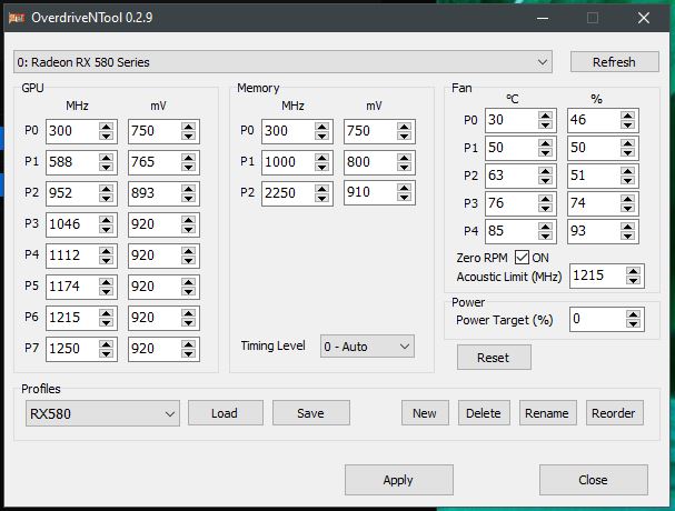

выстави такие настройки
Толку 0. По твоим настройкам нет изменений.
Странно, мне помогли, тоже ничего не подходило
