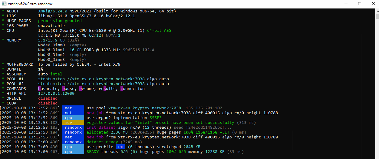

Пример на XEON E2620
Ограничения 75% нет. У процессора 6 ядер и 12 потоков
Майнер пишет, что видит 12 потоков, но используются только 6/6 потому что на больше кэша не хватает.

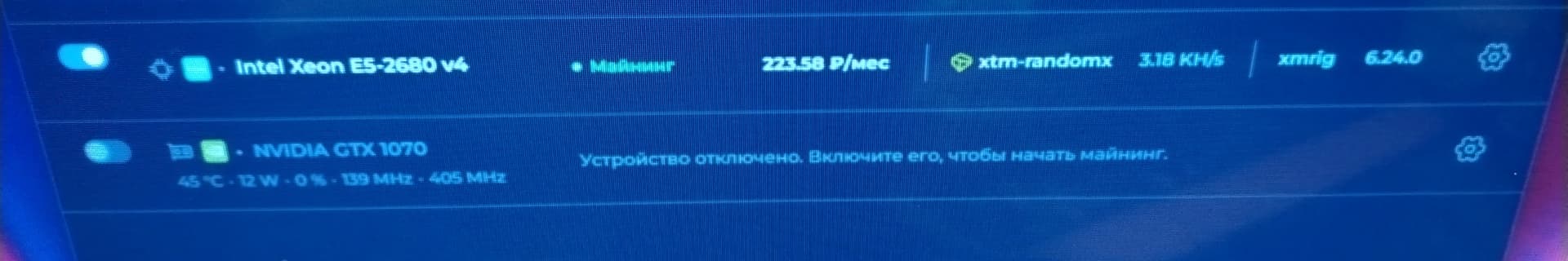

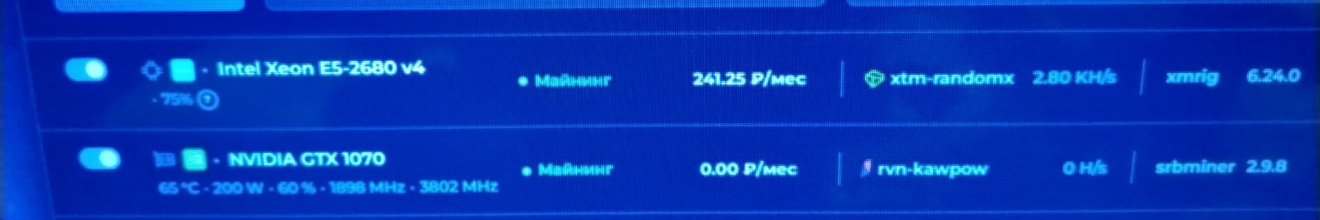

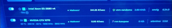

Приветствую, более подходящей темы не нашёл, может подскажете? В соло 2680 v4 должен 6kh/s выдавать, насколько я понял, да. И он выдавал, но после обновления на версию 5.2 перестал, переустанавливал, заново включал тестирование, ничего не помогает, с чем может быть связано?
У вас работает ограничение 75% потоков.
В настройках приложения отключите ограничение для CPU
Так же в аргументы майнера на процессоре можете добавить:
--randomx-mode=fast --cpu-priority=5
Не в ограничения дело, к сожалению, не всё так просто, он и с ними выдавал, если убераю, проблема остаётся. Приоритет прописал
Не помогает, выше описал

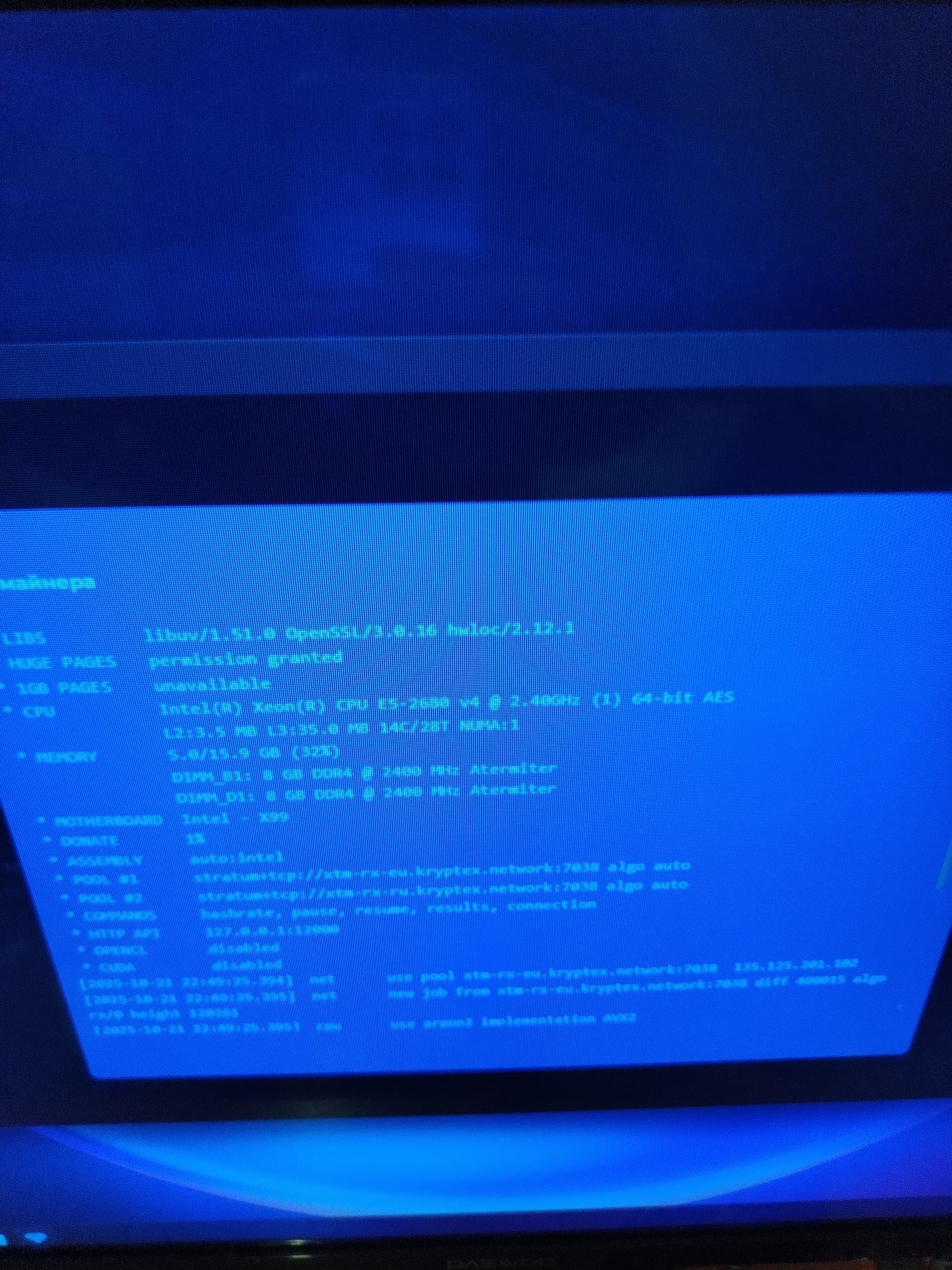

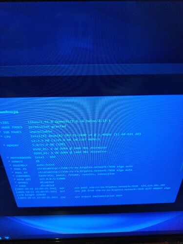

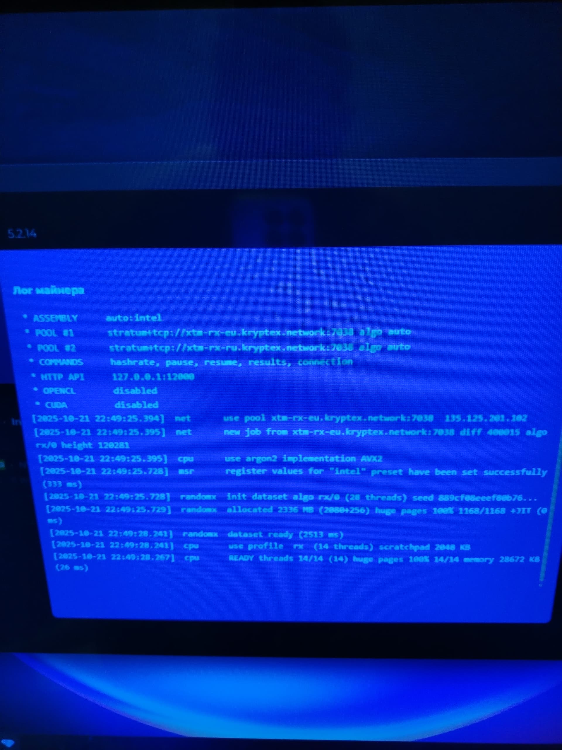

Нужно смотреть лог майнера.
Первые 10-30 секунд после запуска, может там ошибка MSR или WinRing драйвера.
Поможете?
Ошибок в логах я не вижу каких-то проблем или ограничений.
DIMM_B1 и DIMM_D1 – проверьте, чтобы правильно была ОЗУ установлена, если доступно больше разъемов под ОЗУ, возможно есть более оптимальные значения.

Не понятно почему показывает AVX2 инструкции. У меня V3 зеон использует AVX512
Изменено: Ошибся. Судя по логам Зеон всегда AVX2 использовал
