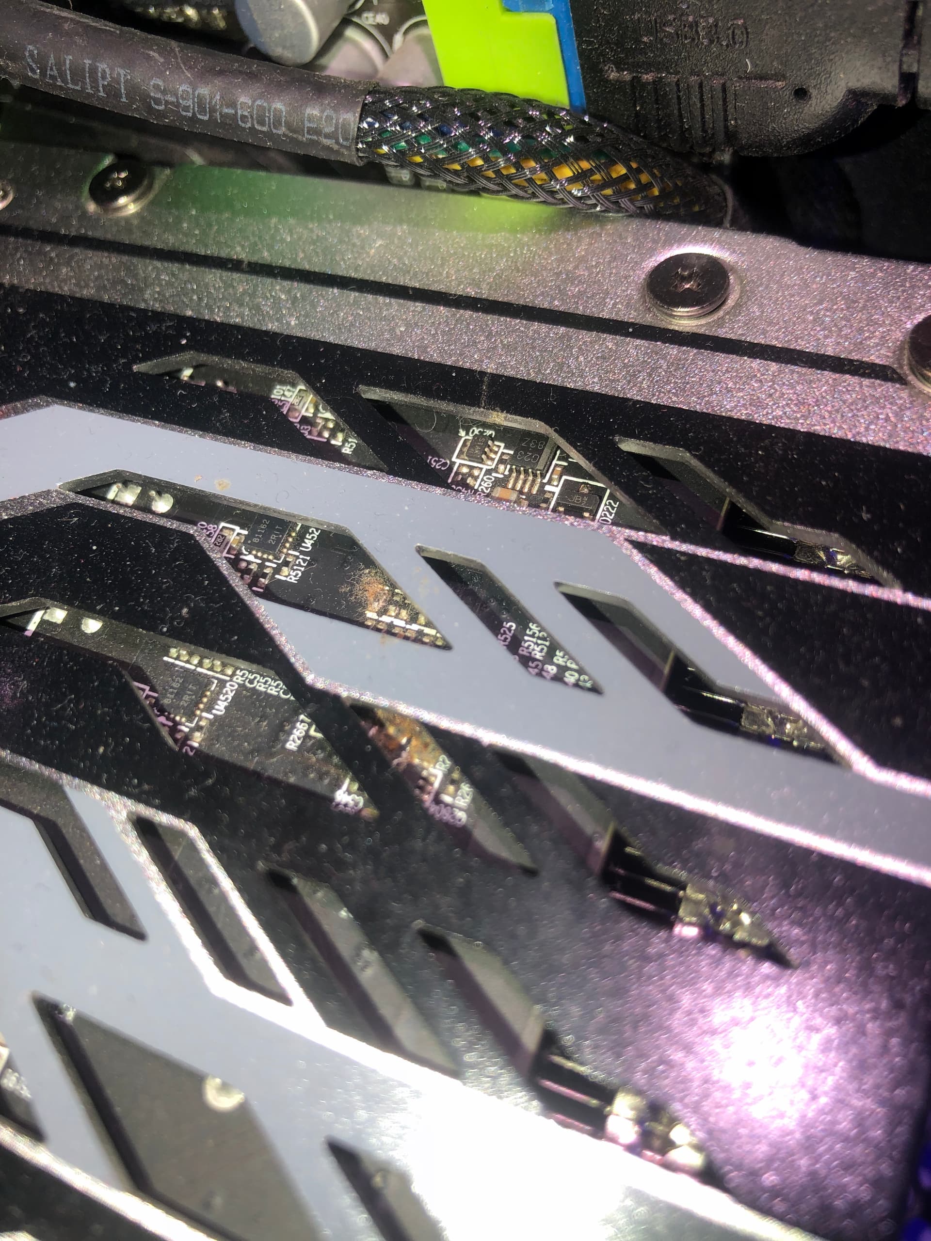

Заметил на одной из двух карту такие пятна, работает стабильно и в майнинге и в играх, артефактов не замечал, кроме того, что когда комп выходит из спящего режима начинаются лаги на секунды 2.
Есть вариант, что это течёт термопрокладка, но он кажется мне неправдоподобным из-за того, что сквозь текстолит прошло столько жидкости, хотя я был бы очень рад если бы это было действительно так:)
растворитель в руки и оооочень аккуратненько счистить. если это просто налёт, то проблем в принципе нет, но вот если это по металлу окисление пошло, лучше избавиться, пока не курлыкнулись.
Налёт именно на контактах:( из-за чего такое произошло?

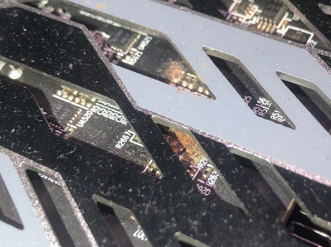

А у вас кот, случайно, не рыжий? Потому что на приближении оно выглядит как мелкие рыжие волоски. Скорее всего, просто пыль - на окислы по структуре не очень похоже.
Нет, кота вообще нету) ярко выраженные пятна именно в этом месте, посмотрел вроде прокладок там нет, видимо карта умирает:(
Если бы такая куча была окислами - оно бы уже давно сдохло))) Может, вентилятор какой именно туда дует?
Два винта на вдув спереди корпуса стоят, но я даже не могу представить, что такого рыжего цвета туда могло задуть и в таком количестве
Ковровое покрытие(ковролин), такого же цвета? , смахни кистью или пропылесось видно будет
Пробовал кистью смахивать, 0 результата
Пк на линолеуме стоит, ну и это явно не просто налёт
Ну в любом случаи, надо эту каку смывать и чистить
Буду завтра пробовать
Судя по фото их надо хорошо продуть и почистить !
Судя по том что волосики есть и на корпусе карты, то это просто прилипший мусор. Разобрать, почистить спиртом пока не случилось короткого пробоя. Возможно кто-то парит возле компа и эта жижа оседает и служит клеем
У меня такая фигня была много лет назад с одной видяхай, еще когда майнинга не существовало. Для себя при отмытии я сделал вывод такой что это толи не смытый флюс, толи еще кака я то жижа попавшая на деталь и просто со временем налипшая на неё грязь… Ну знаете когда был прилеплен долгое время скотч, и его отдираешь к этому месту быстро прилипает всякая дрянь… Всё спиртиком помыл и было всё норм. И цвет был такой же как на фото, хотя даже еще темнее и маслянистей
