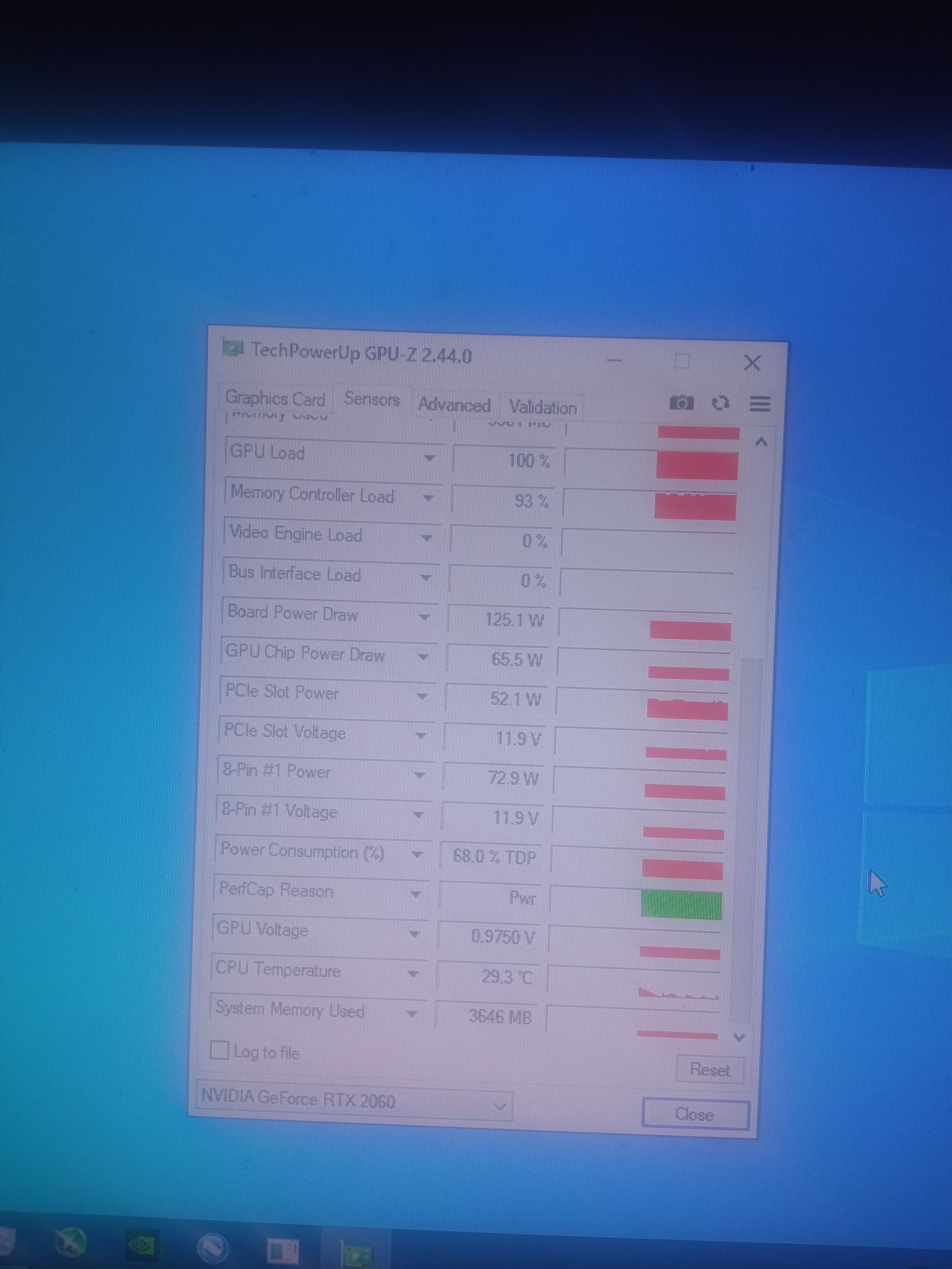

По поводу разгона я это знаю, и когда разгон ставишь то сначала 34-35 хешей
Но после перезапуска 23-24 хеша
А без разгона 19
И так пока не переустановишь драйвер
Как бы не норма для карты этой 19 хеш, а вот причина этого не понятна
попробуй msi afterburner. разгон сделай который нужен, сохрани профиль и включи применение после перезагрузки. так же можешь в планировщике заданий включить запуск афтербернера, с галочкой выполнить с наивысшими правами. (без этого иногда не работает как надо)
vRel = Reliability. Indicating performance is limited by voltage reliability. VOp = Operating. Indicating performance is limited by max operating voltage(Hardware Limit). Pwr = Power. Indicating performance is limited by total power limit. Thrm = Thermal. Indicating performance is limited by temperature limit. Util = Utilization. Indicating performance is limited by GPU utilization.
Еще есть Idle - ядру не хватает работы или карта не занята.
У меня на разгоне с блокированной частотой светится Idle, так как частота залокана чуть выше, чем надо для майнинга.
Это сейчас после перестановки драйвера и при разгоне я ограничил в бернере, и все пашет на ура 34 хеша. А без ограничений или с ними вообще что хочешь делай а выше 23 хешей не подымается после перезагрузки
