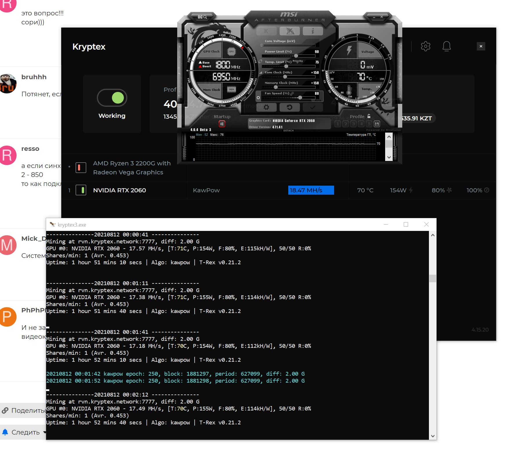

Ребята, что я делаю не так? Слишком жарко (
У тебя память тротлит похоже. Pl поставь ниже. Хотя это ворона, она жарит))

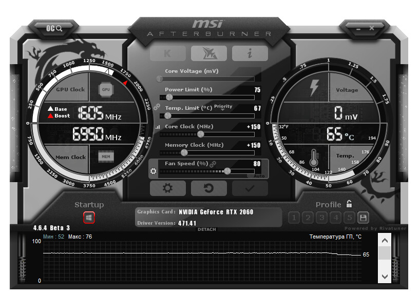

так норм?
Как по этому скрину можно сделать такой вывод?
По темпу гпу. Да и не утвержаю я этого в данном случае. С десяток карт прибором замерял, кое какие выводы имеются.
Как вообще по температуре гпу можно определить тротлинг памяти?
Пишу же, смотрел прибором, тепловизором. Допуски у всех разные. Проще всегл по мх смотреть, если прыгает, то что то не то.
Тепловизором можно определить тротлинг памяти?
Что будет, если power limit оставить на 100%, а temp. limit снизить до минимума?
