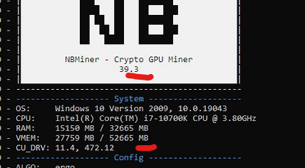

Я кажется знаю почему так, почему хеш падает у некоторых на кефире или даже на ERGO. Дело в версии драйвера куда ядер. В старых дровах как на скрине версия 11.4. как обновляешь на новую версию, меняется на 11.5. и хеш становится везде не стабильный во всех версиях мейнеров. Сам проверял 2 дня, вроде все дело именно в этом. Скрин вложил.
**image
думаю попробовать с 472 драйвером
попробуй, если можешь потом отпишись, тем самым подтвердить мою теорию) Для ERGO лучше использовать 39.3 версию NBMainer c драйверами версии, 472. Максимальный профит
