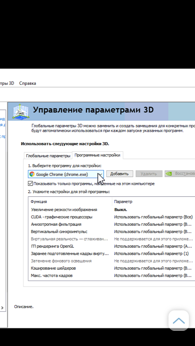

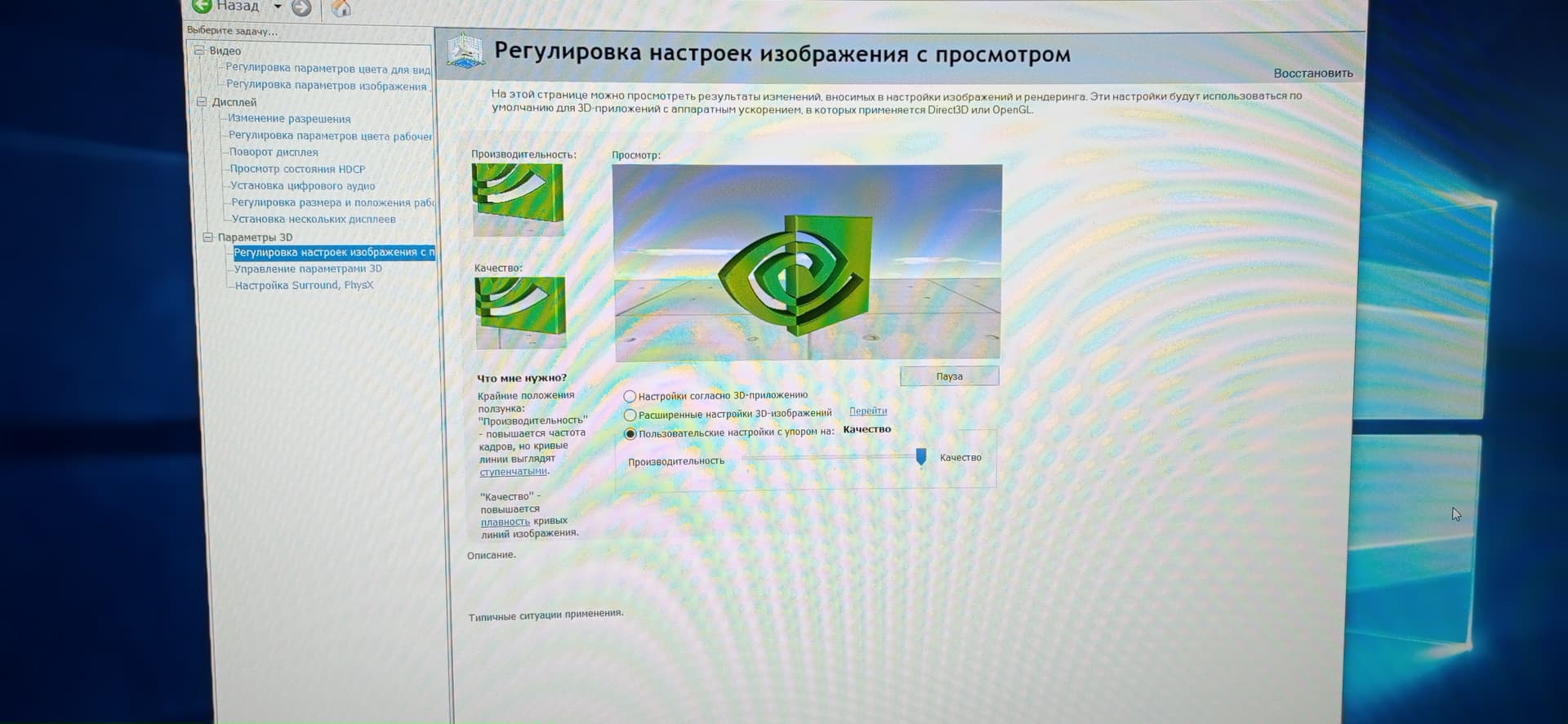

Нифига не понял как это у меня произошло но получается что и так на 3080 я играю а игра тупила потому что она ещё и майнила а я думал что на 2070 играю и как так то? Раньше на 2070 всё играл, почему комп сам переключил карту?
Если ничего не трогал, то к какой карте подключен моник то на той и играешь или у вас моники к обоим картам поключены?
Так в том и дело что Моник подключен к 2070 и сейчас она у меня майнит а играю теперь на 3080 к которой ничего не подключено и она сама по себе получается как то сделалась основной
О_о это магия .
Ну я как бы использовал встройку в паре с 1650 - встройка получала данные с 1650 - и работала от неё - то есть hdmi стоял во встройке.
Не лагает ?
Да нет, 2070 сейчас майнит а играю на этой
Теперь буду париться как назад это всё вернуть)))
Дак а чего париться ? В биосе лазили ?
Если нет - то всего лишь включить карту и все ) а если в биосе - то обратку сделать ) :point_up_2::point_up_2:что выше
