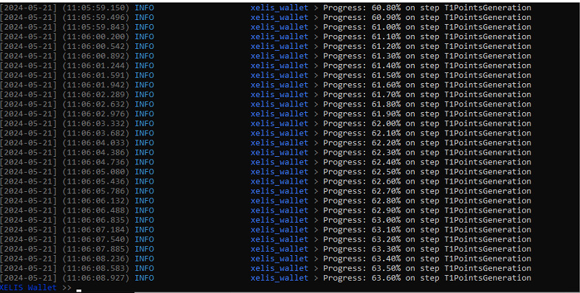

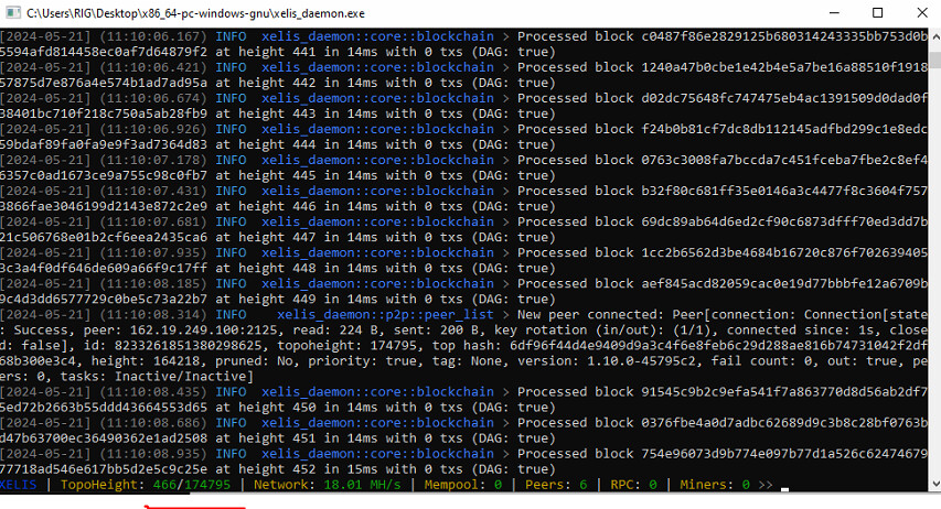

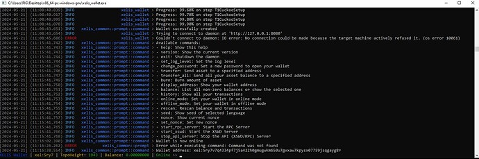

Да там вообще ничего сложного:
Скачали архив x86_64-pc-windows-gnu.zipи распаковали.
В архиве лежит файл xelis_daemon.exe, запустили его, и оставили работать на фоне. Он должен закончить процесс синхронизации. Если запустить через терминал команду xelis_daemon --allow-fast-sync синхронизируется быстрее.
В архиве лежит файл xelis_wallet.exe, запустили его.
Как только запустили – перед вами будет список команд. Пишите create и ентер.
Ввели название кошелька любое, ввели пароль, подтвердили пароль.
Дальше кошелек подключается к сети. Нужно подождать, пока синхронизируется. Это около 10-15 минут, проценты будут бежать. Просто ждете.
Как закончит – выдаст СИД фразу для восстановления, её записать.
После этого выполнить команду display_addressи получить адрес кошелька.
