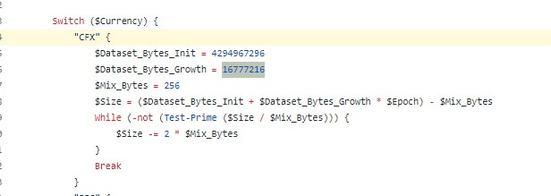

Нашёл два лога с максимальным разбросом по времени, из тех, что у меня есть.
Снимок экрана 2024-06-10 140803
Снимок экрана 2024-06-10 141002
Из этого можно примерно прикинуть дальнейшую динамику ДАГ-файла.
Если рост ДАГ линеен, то по моим расчётам выходит, что 8 ГБ будут достигнуты примерно через 7 месяцев.
Разумеется, майнинг должен прекратиться раньше, из-за расхода памяти под систему)
Или есть калькулятор ДАГ для CFX, который я не нашёл??
Калькулятора к сожалению нет.
Давайте прикинем.
На 167 эпохе DAG был 6.61 GB
20240119 09:11:49 GPU #0: generating DAG 6.61 GB for epoch 167 ...
Разница 167 и 170 – 0.54 GB
Получается 0.18 GB на эпоху.
Разница между 170 и 186 – 0.27 GB
Получается 0.017 GB на эпоху.
Зависимость не линейная.
Я точно не помню на чем сошлись в сообществе, но там привязка к сроку.
Линейная. Там увеличение на 16 мегабайт за эпоху заложено.
По факту чу-чуть не так.
Между 167 и 170 явно не на 48 Mb увеличилось)
Дальше точнее работает.

Может быть. Я, похоже, откопал старый “референсный” майнер, который на старте конфлюкса использовали.

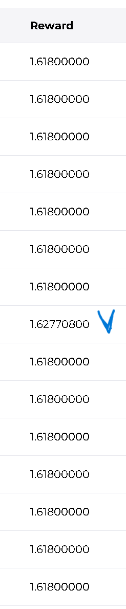

Уважаемые знатоки стало .любопытно ,пожелал уточнить, при майнинге Solo Блоки NIR в списке появился такой блок ,отмечен галочкой ,есть своё мнение ,но люботно ,что бы вы пояснили !
