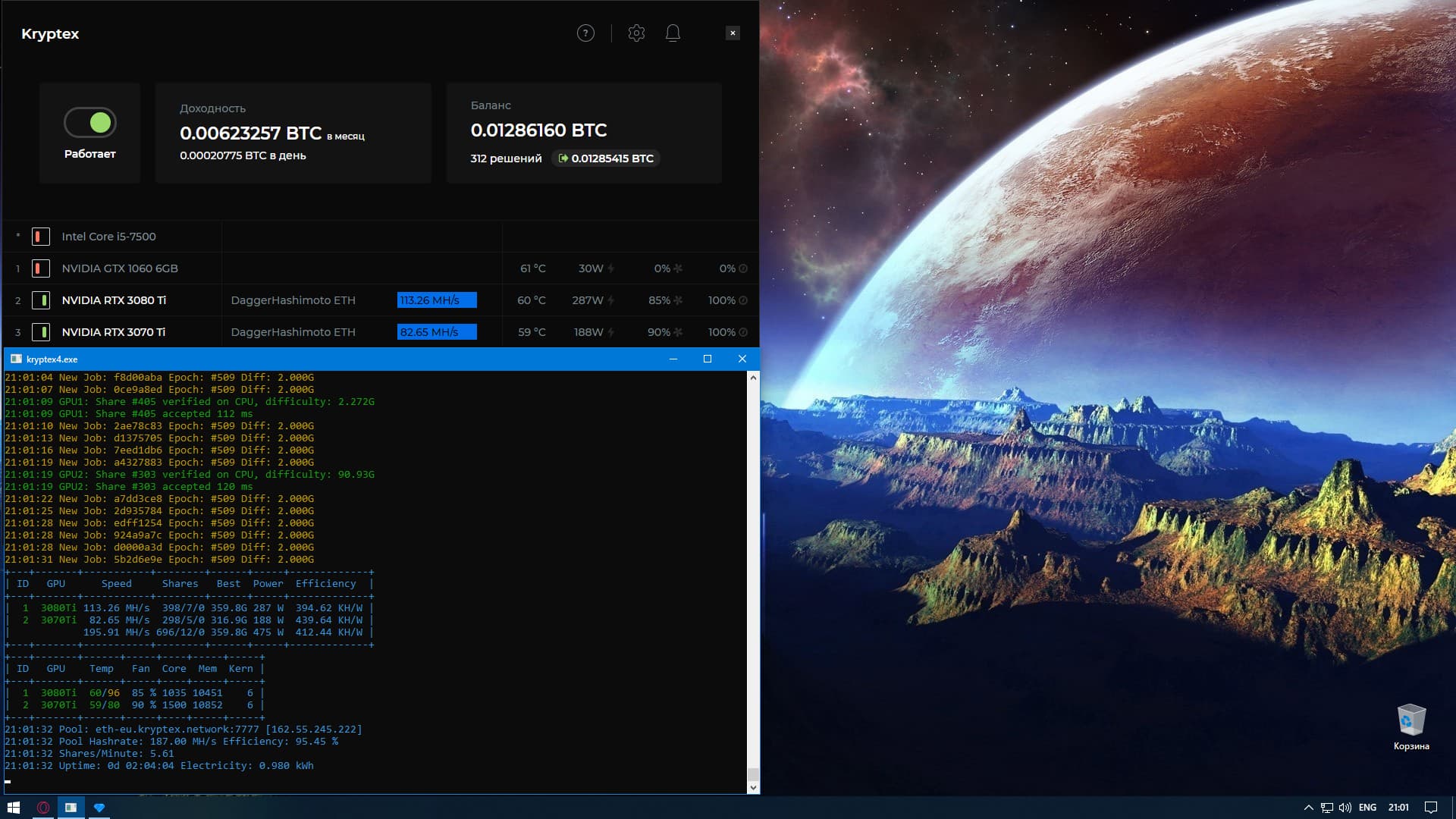

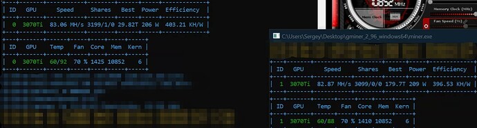

вообщем вот вин10 поставил , с 3ей попытки
3080ti стартует с 117мх и в течение 10 минут падает до 112-113мх
в то время как 3070ti как работала , так и работает
Пробовали поднять частоту ядра на 3080 Ti хотя-бы до 1300?
+450 по ядру и карта отъезжает, попамяти выше 1500 не берет, а вообще по ядру нет реакции, что в +, что в -.

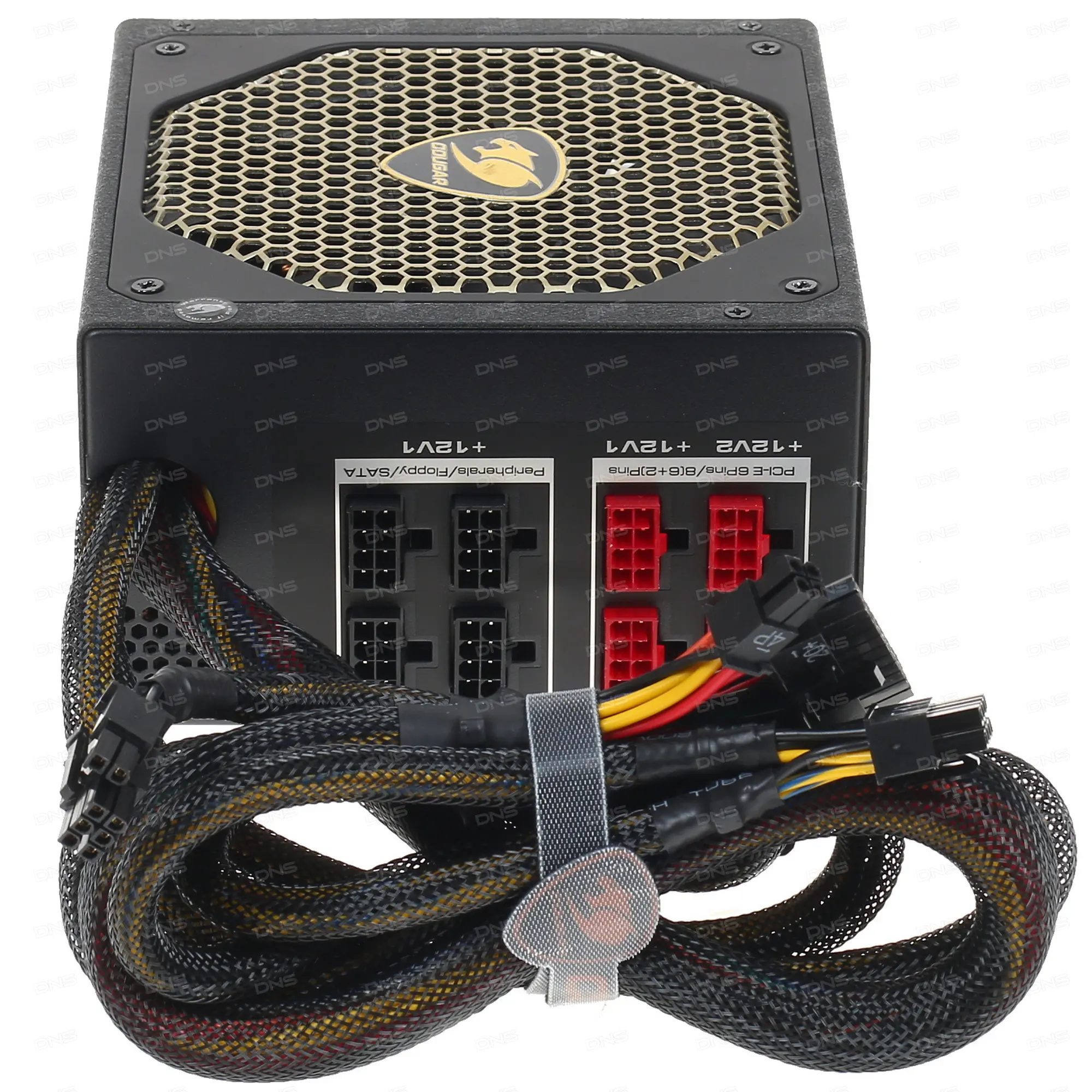

Видеокарты подключены каждая по своей косе у БП Разъемы для питания видеокарты (PCI-E) 6+2 pin x6, сейчас подключены 2 карты 4 кабеля задействованы, а 2 свободны) . Хочу подключить 3ю ещё, 2 кабеля ещё в запасе как раз есть.
Райзеры сейчас 2 штуки подключены на 1 косу molex, на этой косе 4 фишки но они очень близко друг к другу, и до 3го райзера не дотяну( кончно можно но между картами будет не более 3-5 сантиметров, что очень мало) вот и думаю как подключить 3й райзер, удленитель-переходник с molex на 6pin, или же купить райзер с разъём sata и подключить 1 райзер на косу с sata, думаю один райзер с картой 3060ti потянет.

От сата вообще ничего не питайте, правда, не рискуйте железом.
Возьмите лучше ветку 8 пин на 2 х 8 пин, и то безопаснее.
Но только не сата. Что угодно будет лучше чем сата.
Тогда остаются 2 варианта, 1й запитать карту и райзер с одной косы 2 х 6+2 pin через разветвитель сделать 2 х 6+2 и + 6pin
2й вариант запитать все 3 райзера с 1 косы molex через удленнитель molex- 6pin. Но вопрос потянет ли одна линия 3 райзера, орентировочно каждая из карт через райзер потребляет 25 ватт. Но лучше взять запас и посчитать ватт 90 на 3 карты.
Карты 2 штуки 3070ti и одна 3060ti.
Ну и питайте с молекса, всё норм.

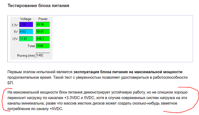

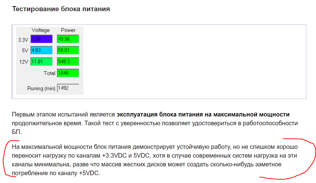

Такой переходник сможет эффективно работать с нагрузкой до 50 ватт (2 жёлтых жилы по 12 В). Я сомневаюсь, что у БП прям отдельная линия на молекс. Скорее всего всё с одной питается.
У БП две линии 12в.
Там если я правельно понял то 1я линия 1 карта + всё остальное, а 2я линия на 2 карты
https://www.dns-shop.ru/product/68babf6b5a733330/blok-pitania-cougar-gx-1050w-cgr-gx-1050/characteristics/
Хотя не понятноте неотстёгивающиеся провода в том числе и pce 2 x 6+2 куда припаяны к 1й или 2й линии.
Сата на нём лучше не нагружать.
причём тут вообще сата.
в майнинге берётся только 12в, это 1 проводок.
у молекса он с 2 тугими паршивыми контактами у сата с 3 нежными позолочеными.
5в там никому не нужно
Я их даже не подключал к БП.
