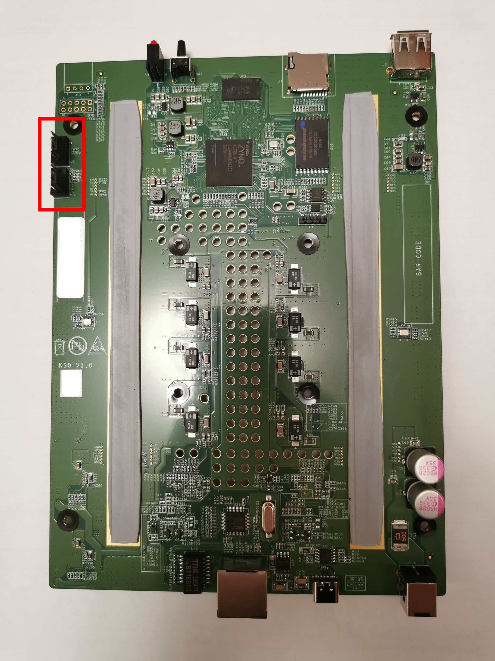

Хочу разобраться, хватит ли мощности и выдержит ли питания, если кинуть ветку от родных 4pin на плате, которыми питаются родные 40мм вентиляторы.

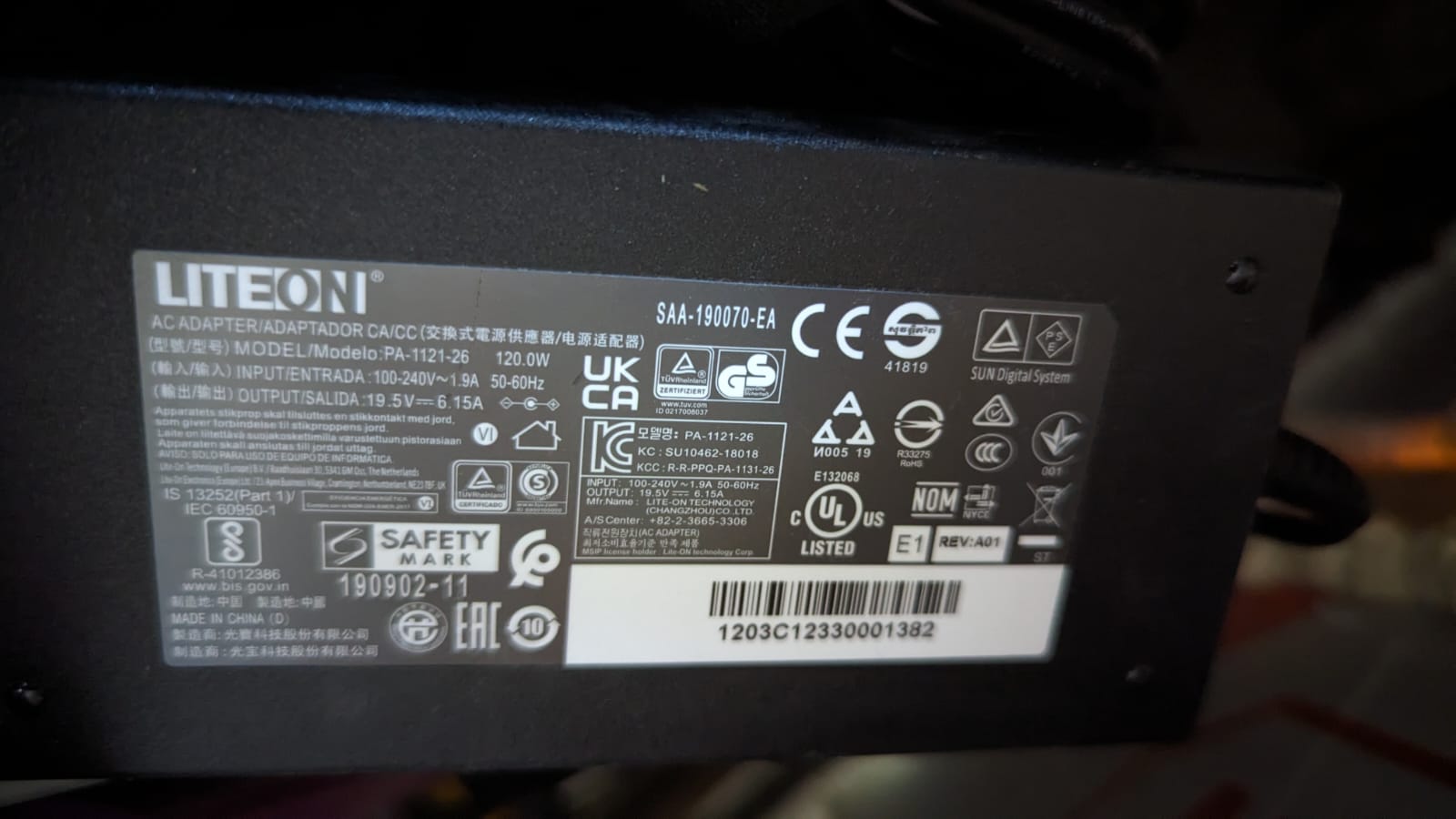

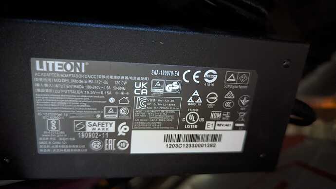

Hateful подскажи вот этот блок подойдёт под прошивку временно до прибытия блока 180w?
Ну такое, если 160 Ghs планируете, то там потребление 122 ватта.
Будет очень впритык. Если новый БП приедет быстро, то ещё поживёт.
Но я бы тогда рекомендовал прошивку на 140 ставить под этот БП.
Да 140 и поставил под него, а у второго блок на 90w, поставил прошивку на 120
