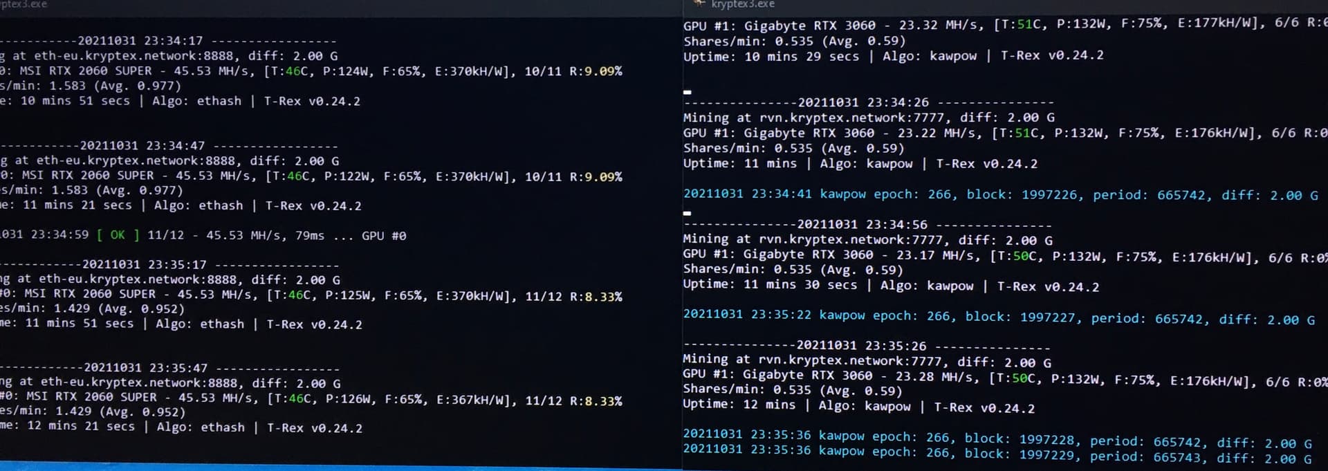

Возникла проблема после обновления до бетки 4,17,9.
До перехода можно было капать
На двух майнера сразу
На 2060s nbminer ETH
На 3060lhr t-Rex ворону( захотел галку поставил на ворону , захотел эфир - поставил убрал с вороны )
После обновления до t-Rex 0.24.2 - обе карты начали работать только под ETH, nbminer -не проходит проверку.

Снял разгон с видеокарт - оставил только винты выкрученные - и запустилось 2 t-Rex одновременно, это нормально ?при таком видеокарта 2060s потеряла 0.8 Mн
Надо попробовать запустить проверку оборудования с открытыми окнами майнеров и посмотреть - чего НБмайнеру не нравится. Ну или откатить криптекс на основную версию.
