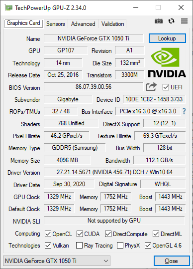

топик тот читал уже, но аргументы на разгон и тайминги не нужны, я без иллюзий - что можно выжать всерьез с 1050 сейчас? 60р/сутки без разгона или аж 61р разогнав? при этом убив карту и намотав лишние киловатты?

Моя сборка - i7 4790 и 1050 ti с разгоном по 200 мегагерц по ядру и памяти, плюс аргумент -1 в тирекс, потребляли около 200 ватт в час, доходность показывало ~2000 в месяц или 60-66 руб в день. И это все в KawPow на карте и Randomx на процессоре.

аргументы какие имеется ввиду? для тирекс? там в топике только тайминг и все. но мне разгон особо ничего не даст, символический прирост на этой карте. это я сейчас на ночь запускать стал, 60р/сутки это еще терпимо, до пика она давала 15р - считай в ноль, почти все на свет и уходило.

Как бы без аргументов условные 6 мегахеш выдает, с ним 6,5. Плюс небольшой разгон, уже 6,7. В особые моменты и до 6,8-6,9 доходить. Но я на тирекс ставил значение -1 небольшой прирост но стабильно.
