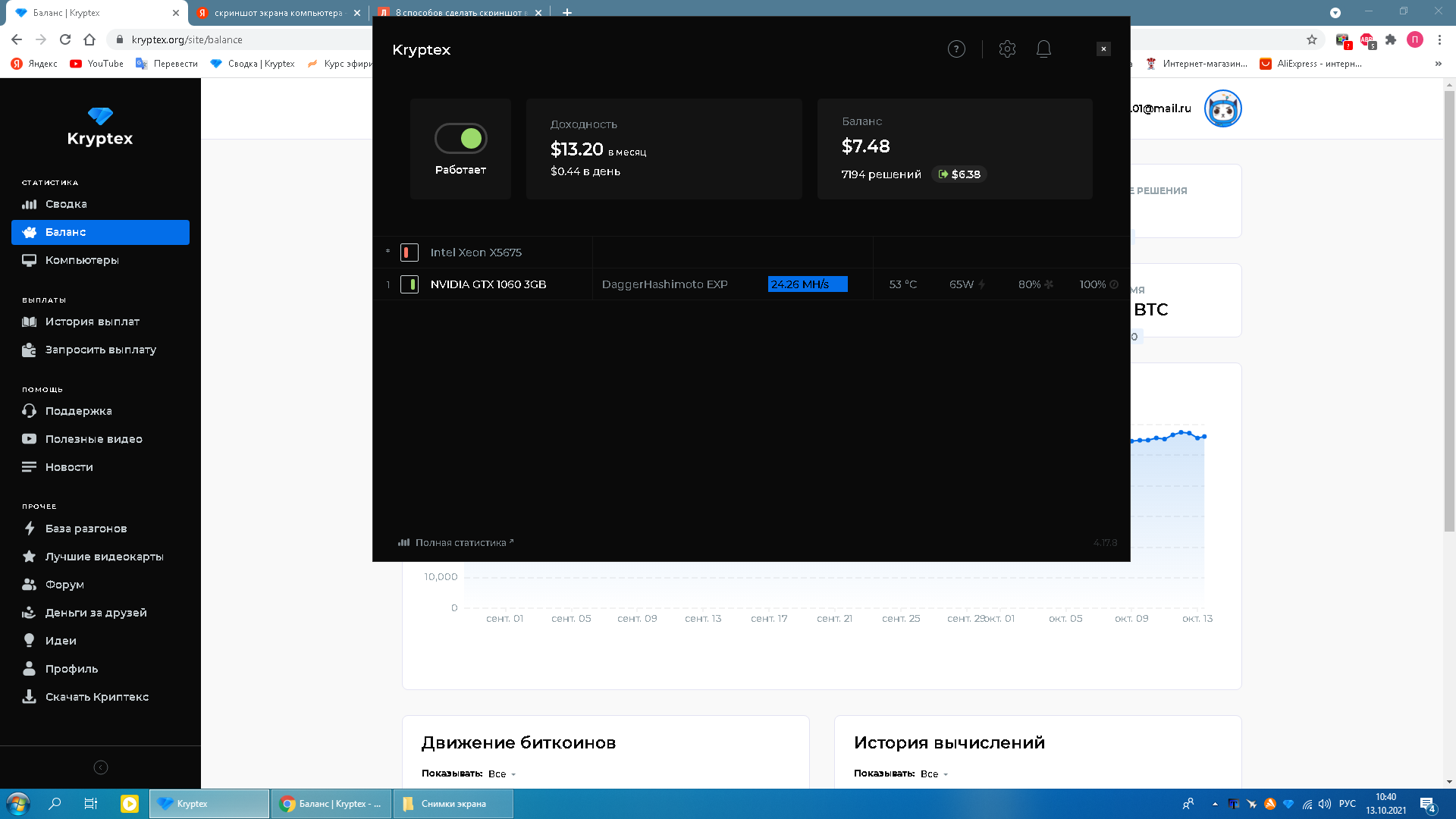

Здравствуйте, карта 1060 на 3 гига выдаёт 24мх EXP, но доходность ниже чем на UBGHASH? 24,28 14,82$
а сколько выдаёт на ETC?
А как может быть такая разница если Хэшрейт одинаковый? Карта таже, хеш около 25,16-25,60 скачет, но вин 10 и доход показывает в день около 0,55$)
на вин 10 етс не копает.

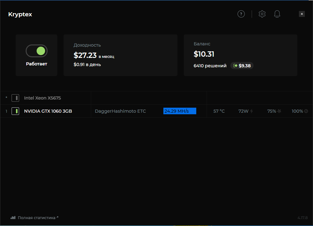

Хм, спасибо) Сегодня попробую второй системой вин7 накатить)
Спасибо! И впрямь выросла) Правд, теперь как-то странно. Запускаю без отображения майнера, хешрейт так же около 25,5. Запускаю с окном майнера, так хешрейт сразу падает до 20) И в целом, я майню на домашнем компьютере, на 10 во время майнинга спокойно им пользовался, тут же, во время майнинга начинает ощутимо подтормаживать компьютер. Видимо придется с семёрки майнить, пока меня дома нет, а в остальное время снова переключаться на десятку. Зато на семёрке, кроме прироста, ещё и температура с потреблением меньше)
на вин10 система больше видеопамяти отжирает чем на вин7.
