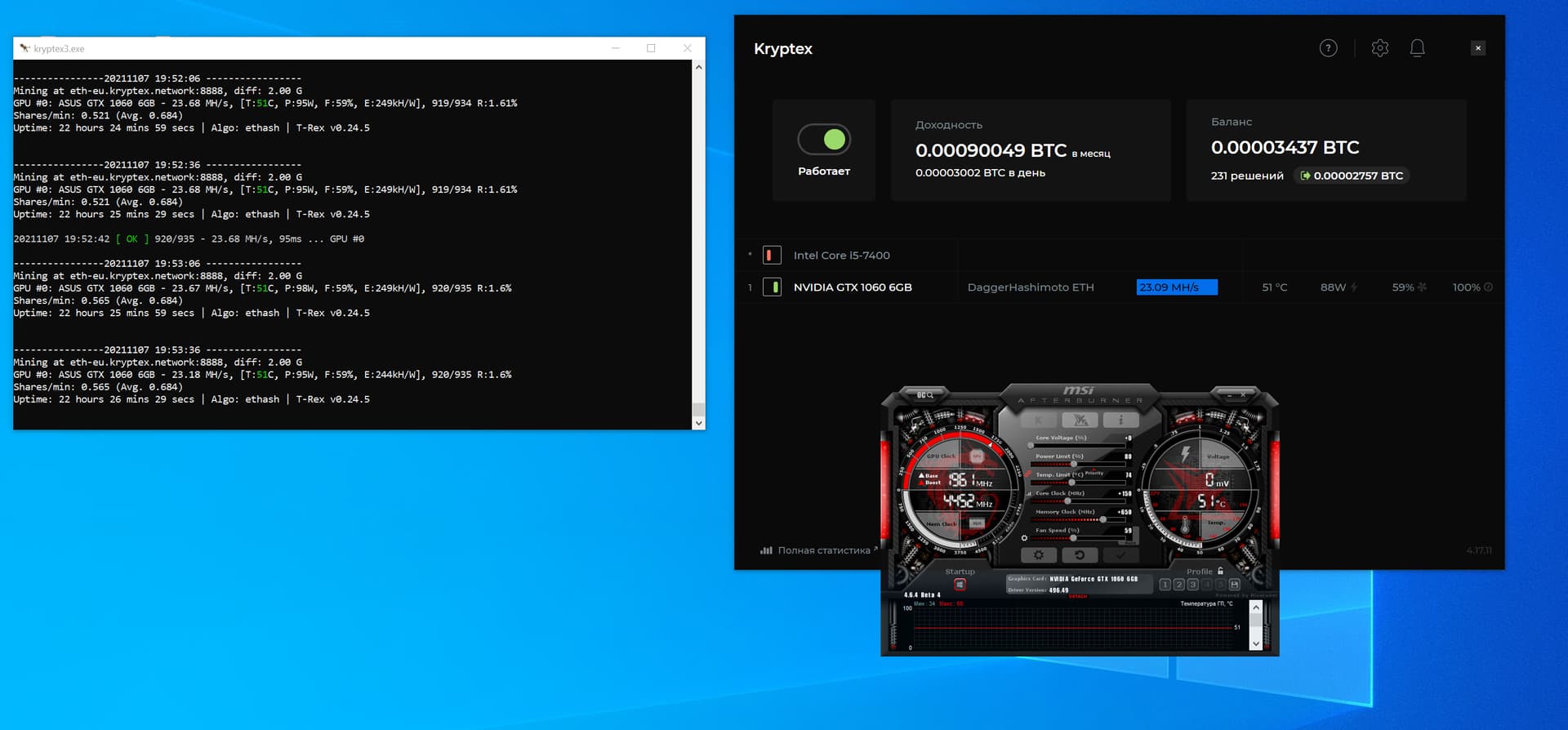

Ситуёвина следующая:

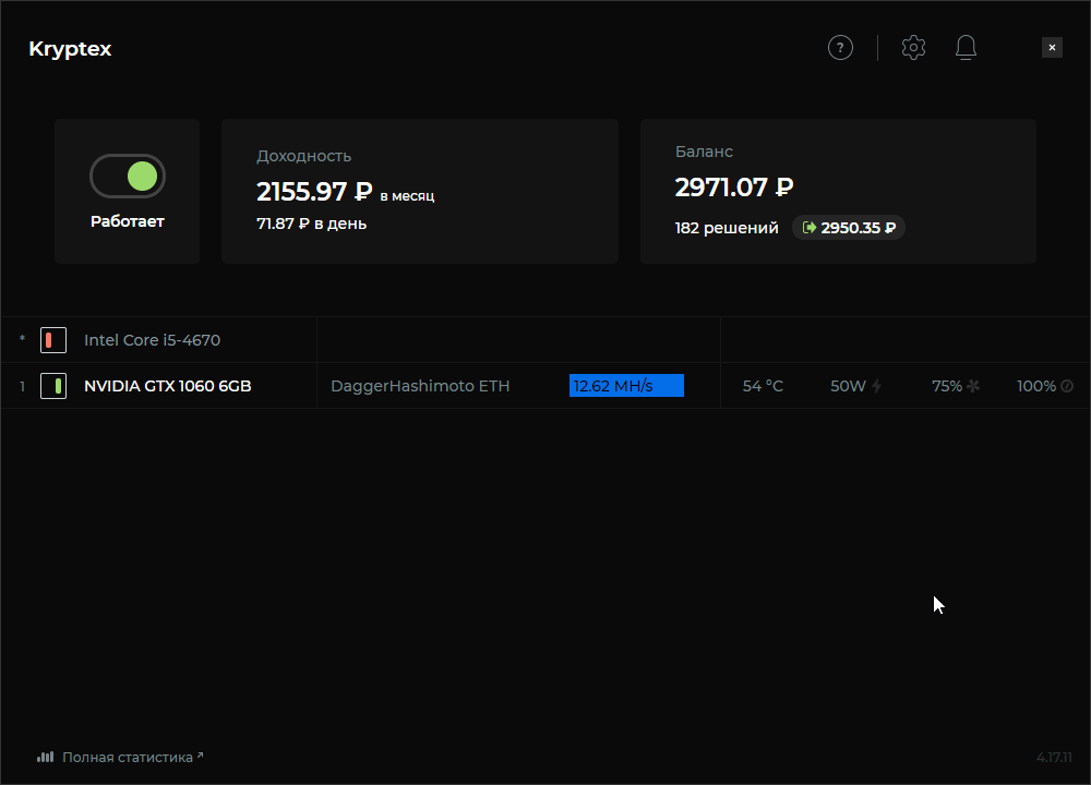

Ранее майнил с разгоном(+650 к памяти, +125ядро, 75 power_limit) под 22MH/s
Ничего не менял на компе, сейчас с тем же разгоном выдаёт 11-13MH/s
Собственно проблема описана выше, кто сталкивался и кто может подскажет как решить проблему или как найти первопричину.

нет, до этого дрова не менял. Только после того как заметил такую фигню - решил обновить, думал поможет… Не помогло, сейчас чуть разгон увеличил, и ситуация в целом улучшилась, но всё равно не до того уровня что было раньше, т.е. сейчас даёт ~18MH\s
Спасибо!
Вроде помогло, по крайней мере хэшрэйт поднялся и теперь 22-23, буду мониторить, раньше лимит температуры выставлял меньше 65, мб по этому.
