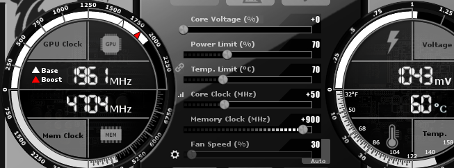

Поставил я к своей 2060С ещё 1060 6Гб, а она выше 18 мегахэшей не даёт, какой бы я только разгон не ставил, и +700 по памяти + 200 по ядру и страпы разные применял, хэшрейт вообще от манипуляцией с памятью не меняется, память микрон. У кого 1060 с микроном, у вас такая же фегня?

С такими настройками 18.4 мегахэша
