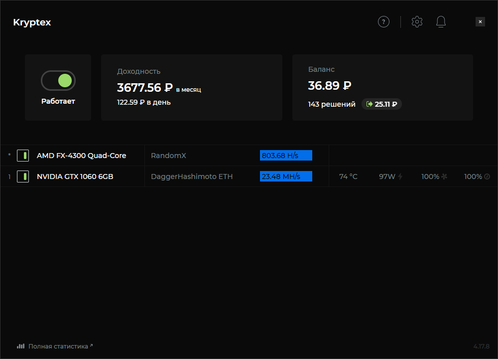

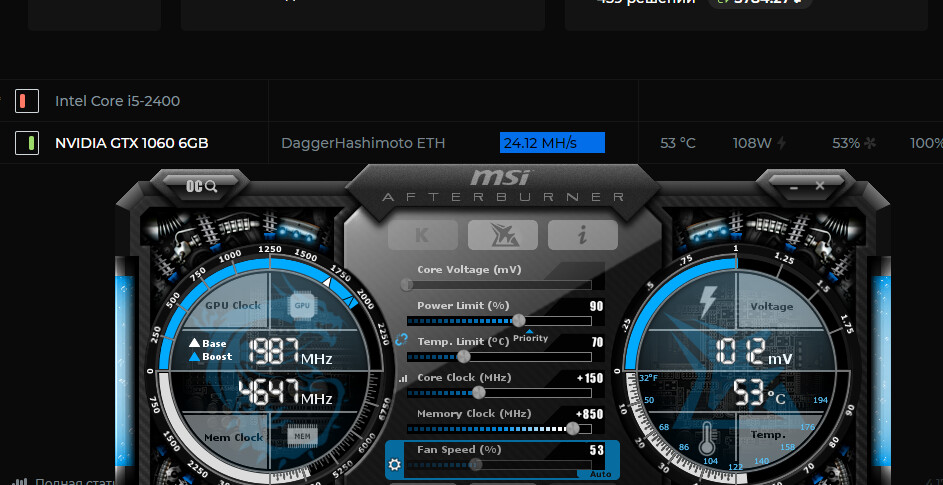

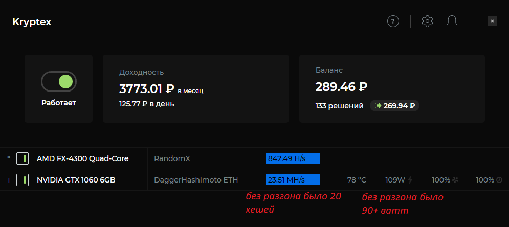

Видюха потребляет около 75 ватт (19.5 мегахешей), когда может 90+ (а в разгоне и все 110), в панели управления, в электропитании поставил максимальную производительность (у меня электричество безлимит, так что экономить нет смысла). Не работает разгон от слова совсем (прога msi afterburner), но сегодня в видюхе что-то перемкнуло и она выдала 90+ ватт (стало 20+ мегахешей) и разгон заработал(поставил +150 ядро и +600 память). (скрин)

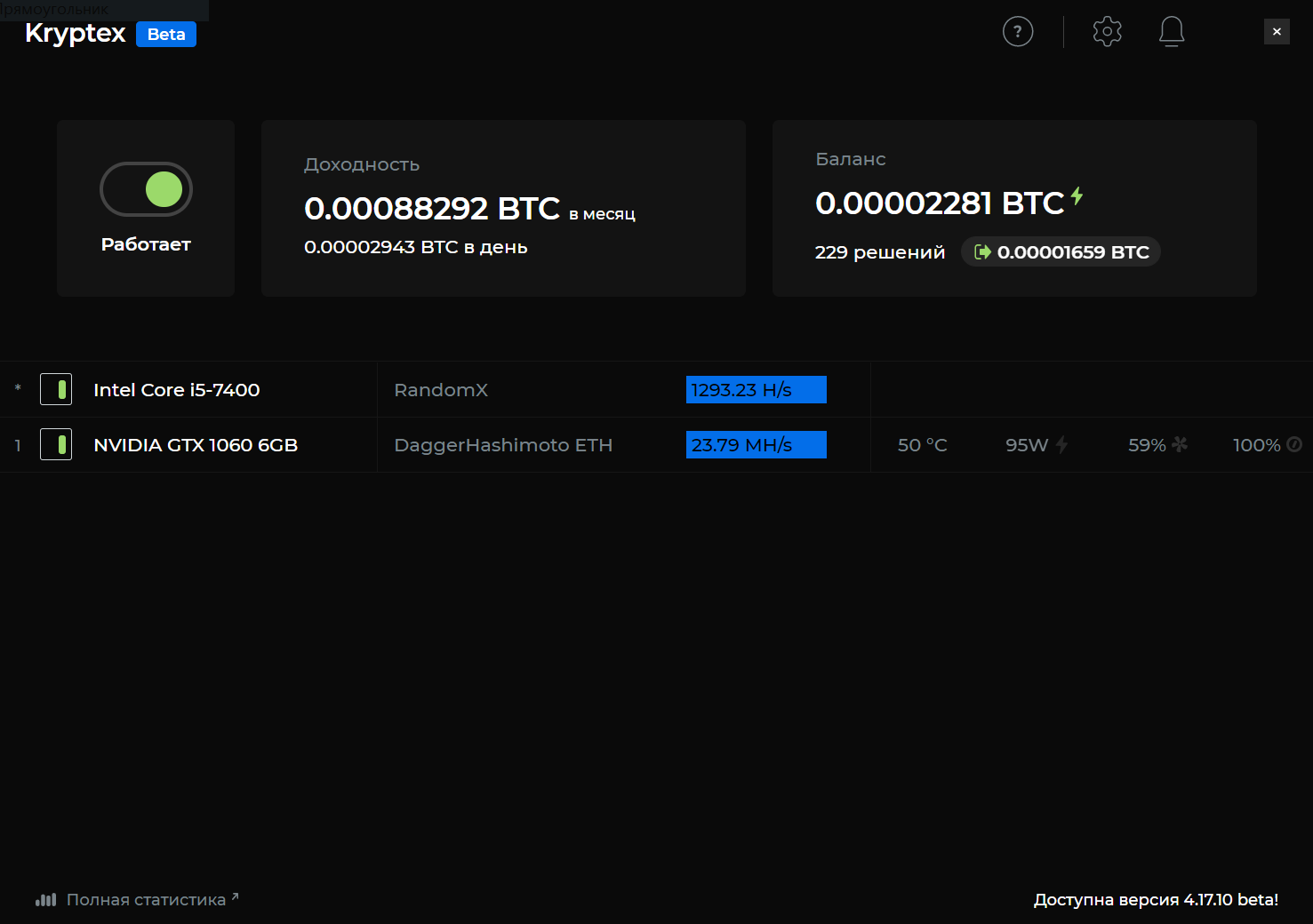

у меня когда вкладка открыта танков геймцентр тогда карта на полную работает 160 вт но прироста по хешам нет, а сейчас 96 вт.

нихрена не понял их этих криков, 23 Mh на 1066 это практически максимум сейчас. Чего вам нехватает?

Ядро гнать смысла нет а вот память не бойся ставить 700 повер лимит ставь 75

Посмотрите, что у вас стоит в настройках: панель управления NVidia - управление параметрами 3Д - глобальные параметры - режим управления электропитанием. Если там стоит “оптимальное энергопотребление”, то будет все как вы описали выше, включая историю с Телегой в фоне. Если же выбрать там “предпочтителен режим максимальной производительности” или “адаптивный”, то все начинает работать нормально, и афтербернер реагирует на изменение ползунка “Пауэр Лимит” адекватно.
А по обоим скринам работает. И по первому 23 и по второму 23.
Почему же она у вас греется до 74 градусов при 100% оборотах вентиляторов.
Карта скорее всего троттлит, потому и не разгоняется нормально.
