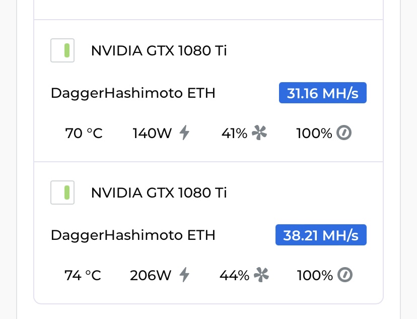

1080ti Две карты работаю по-разному
Добрый день! И стаблеткой и без и с разгоном msi, никак больше не добиться.
Помогите кто может!
И почему разные цифры??? Карты одинаковые
Спасибо
Как минимум, у Вас разное энергопотребление. Приведите, для начала, всё к единым значениям.
Однако это не даёт гарантии, что карты будут работать одинаково на 100%.
…каждая карта индивидуальна, это во первых, во вторых как так у вас разное потребление? Какая мать, блок, файл подкачки,конкретная модель карты и т.д. Тут внучат Ванги нет…куча может быть проблем с вашим примером.
Возможно, к той, которая дает меньше, подключен монитор и она работает “на два фронта”?
Да 99% что в автобернере разный PL стои́т )))
74 что то много если эта карта не с турбиной…Термопасту не мешало бы сменить и от пыли радиатор почистить…Первая карта к монитору видать подключена …поэтому хешрейт ниже …Драйвера какой версии установлены ? и кулера как то вяло крутятся .У меня на 60% обороты. градусы 55-60…
Тут скорее всего разные версии карт и одна в разгоне скорее всего
На всякий случай напомню - настройте панель Nvidia
у вас вообще включен автобернер? такое впечатление, что нет. если включен, то почему кулера не настроены на охлаждение? Надо разобраться в программе, применить рекомендованные настройки и будет 40 и больше хеш при нормальной температуре и потреблении. 140 вт - это мало, вот и 31 мх, а 206 - более менее. только температура велика. может троттлить.
Спасибо всем, помогла переустановка винды и настройка панели nvidea
