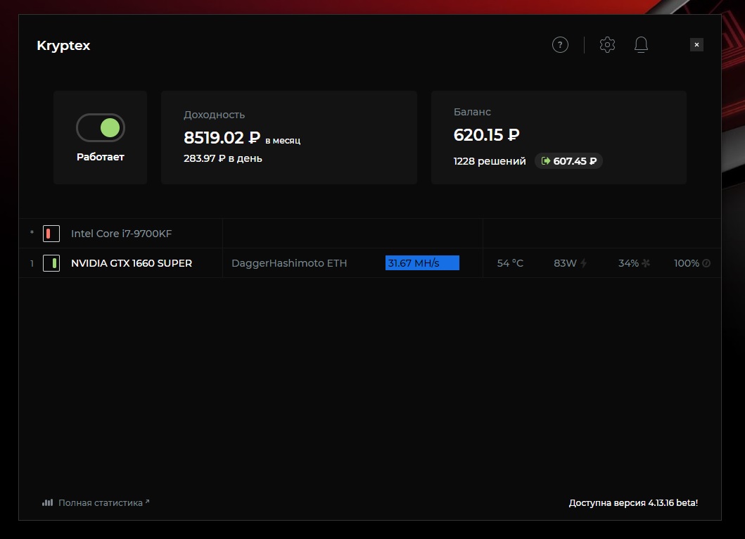

У меня так. Лимит до конца на лево по памяти 700 ядро не трогаем. 31-32хеш
Для начало скажи, что используешь, Феникс , Рекс или Gm?
Привет. вот мои настройки:
память Samsung: pl 59, ядро -100, память +1100 = 32мх 70w
память хуникс: pl 56, ядро в стоке, память -502(фича хуникса) =31мх 77-80w
Если память от микрон, то разгоняй как у самсунг только разгон памяти поменьше получится
+800 по памяти, ядро не трогал, pl 65. Выдает 31-32мхеша.
Gygabyte 1660Super трехвентильная
Память samsung

Подскажите пожалуйста 26.50 хш с 2 карт норм? Или нет алгоритм кавпов потребления 100 ват темпир 58
На хашимото 63.50.хш больше не даёт
На хашимото темпир 50 55 потребления 80 ват
для кавпов норм (13мх на карту)
и для хашимото нормально (31мх на карту)
Ясно значит на кавпов выше не лезть он просто и выше лезит но температура 61 градус
61 градус 120 ват хш 28.5
61 градус так то не сильно горячая
Я так понимаю что карты лучше держать в районе 60 градусов?
