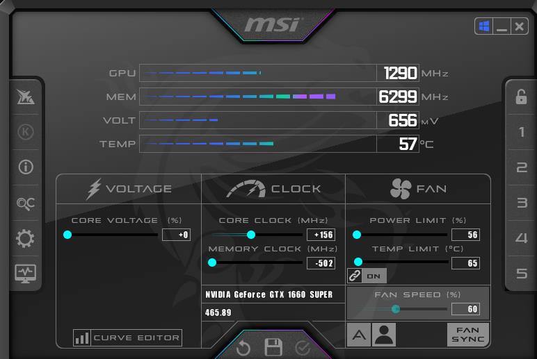

Если кто делал для 1660 супер андервольтинг кривой напряжения, поделитесь скрином.
Не вариант. Автоматически ядро уходит ниже 0.7 вольта. Бернер ниже не тянет.
Особенность памяти хайникс\хюникс.
Надо частоту опустить до 6300 мегагерц

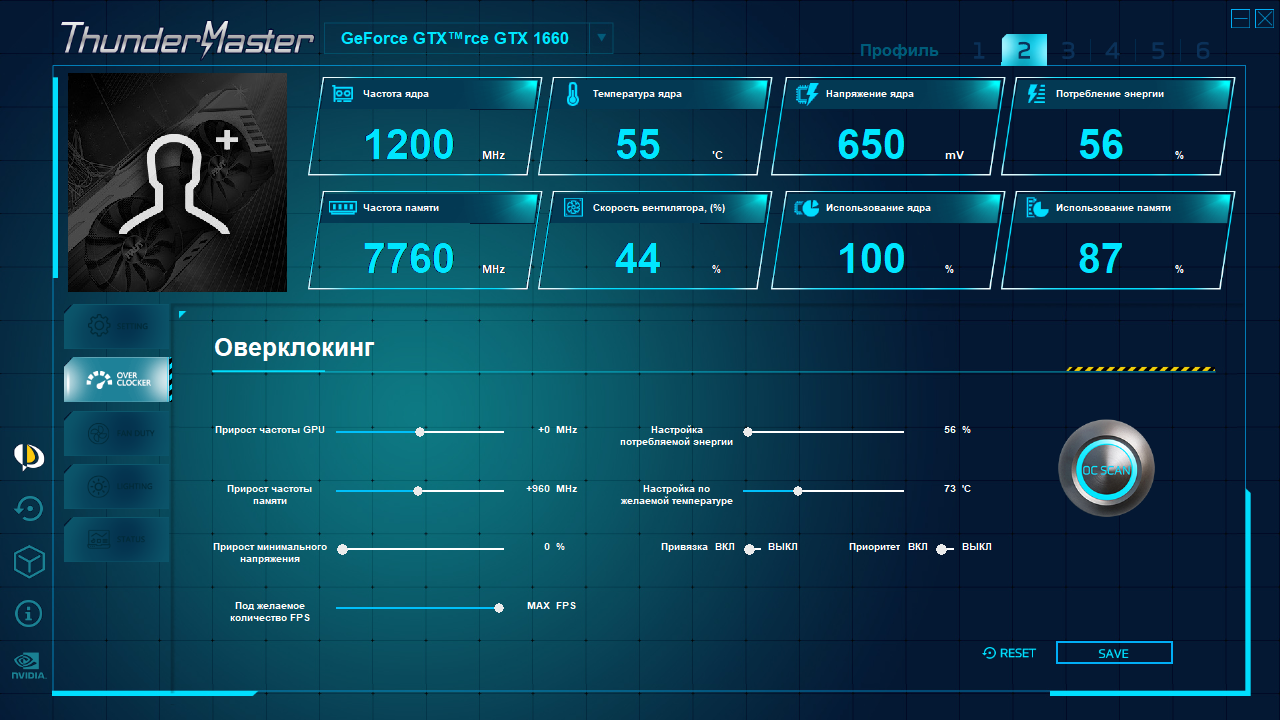

Частота тоже важна. Не знаю, зачем некоторые делают сильное занижение, но если ориентироваться на 900-950 мегагерц по чипу, то хешрейт выше.

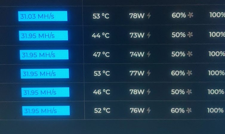

На т.рексе у меня такая выдает 31.9
Если ядро в стоке или ещё ниже, то где-то 31.5-7 выходит.
у меня при таких оптимально
Попробуй ядро ниже сделать, чтобы было около 900-940 мегагерц
уменьшаю, больше потреблять начинает) а так стабильно 81 Вт и при переходе на Ворона нормально копает. (память хуникс)
тянет ниже, надо просто немножко подумать Пока оставил как есть, но вижу что возможно подогнать ещё лучше.
Иногда незначительное время скачки 31.03-32.6 Хорошую загадку залепил для великих сансеев :rofl:
