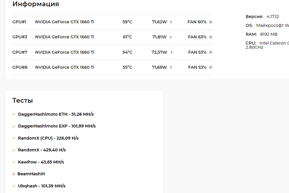

1660ti не майнит эфир
Тесты проходят.
НО

Мать Асус Н270 Прайм Про. 2БП работают через синхронизато на 650 + 600. по 2 карты на каждой. 650тный питает 2 карты 2 райзера и мать. 600 ватный только 2 райзера и 2 карты. Биос обновил результата нет. Сегодня куплю 2 райзера попробую по одному менять и проверять. Места на диске 78Гб ссд…Файл подкачки 16гб

У вас 4 карты по 6 Гиг.
Это 24 Гига на подкачку минимум нужно.
Ставьте сразу 30 Гиг, чтобы спать спокойно.
Проходите заново проверку оборудования, переключайтесь на ETH и будет счастье :wink:
Люди выше правильно пишут, 16гиг маловато будет :roll_eyes: ну да, 4 по 6гиг плюс система…минимум 30 гиг…
