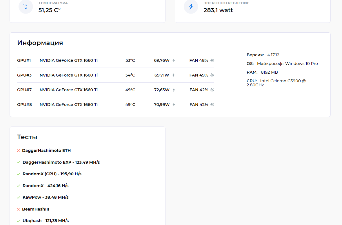

3й день криптекс не майнит эфир на видеокартах 1660ti. Точнее не проходит тесты DaggerHashimoto ETH .Переустанавливал криптекс. В чем может быть проблема?

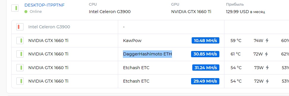

Файлы подкачки менял. Зищитника отрубил нафик. Брендмауер тоже. 1 видеокарта на DaggerHashimoto ETH майнит. остальные не хотят.

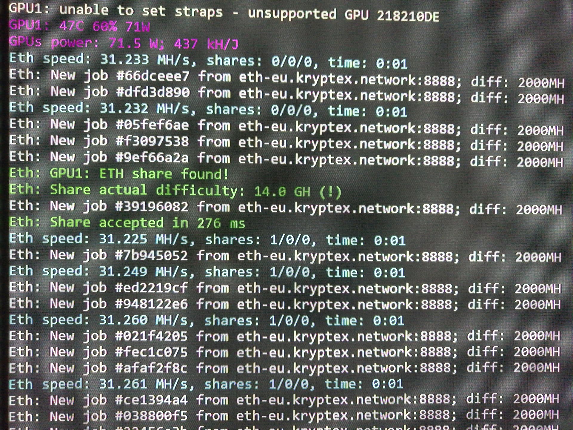

Галочки все убирал кроме DaggerHashimoto ETH. тогда работает только 2я видеокарта. а остальные тупо простаивают. Видеокарты 1660ti Palit StormX однокулерные. 5 дней назад норм майнили по 31 мегахешей

Сейчас заметил что на стоке в афтербернере с поверлимитом 70% комп уходит в ребут. БП? а с разгоном норм работает но только в режиме как в скриншоте выше. Щас стоковый тест пробую с поверлимитом 60%.
