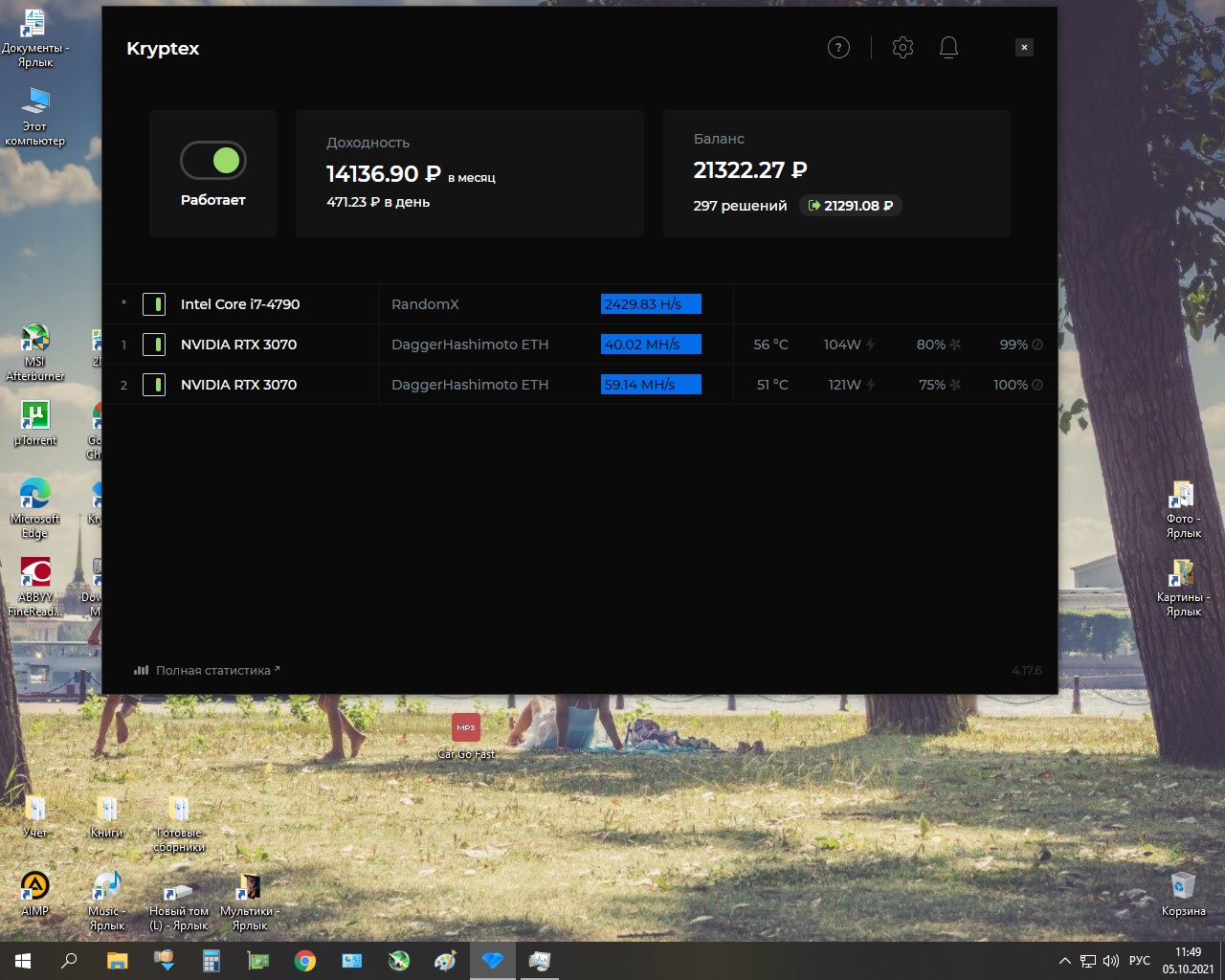

2 карты - RTX 3070
Нагрузка скачет с 50 до 100%, потребление следом. С ограничением первая от процессора. Разгон по памяти на обеих +900 mHz, лимит питания 45%
Для LHR карт на добыче эфира это нормальные скачки
